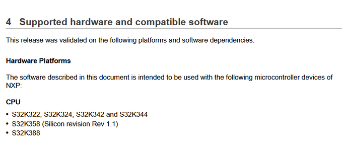

SW32K3_IPCF_4.2.0_D2412はS32K328チップをサポートしていますか?
S32DS 3.6.3 ベースSW32K3_IPCF_4.2.0_D2412 パッケージを使用して、S32K328 チップ上で IPCF を構成するときに、上記のような問題が発生しました。コア タイプとコア インデックスを構成できません。何が原因なのか説明していただけますか?#S32K328チップをサポートする他のIPCFソフトウェアパッケージはありますか?

こんにちは、
リリースノートを見ると、S32K328 を直接サポートしていないようです。
しかし、代わりに S32K358 を使用しても問題はないと思います。
IPCF_S32K3_4.2.0_ReleaseNotes_Updated_D2502.pdf も確認しましたが、結果は同じです。唯一の違いはロックステップなので、代わりに S32K358 を使用しても問題はないと思います。
S32K328 が IPCF リリースで直接サポートされない理由については情報がありません。

S32K328 をサポートする IPCF ソフトウェア パッケージのバージョンはありますか?そうでない場合、プロジェクトが S32K324 用に完全に構成されている場合、S32K328 ベースのプロジェクトで実行できますか?
Re: Does the SW32K3_IPCF_4.2.0_D2412 support the S32K328 chip
こんにちは、
互換性を保つために、S32K328 の代わりに S32K358 の直接導関数を使用します。
