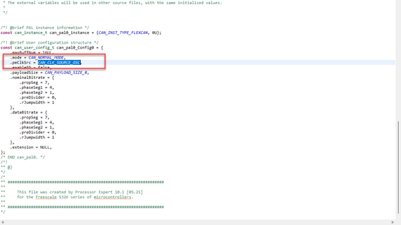

専門家の皆様:
問題が発生しました。S32K144をベースにCAN通信デモを改造しました。デモボード上では正常にメッセージ送信と通信が可能です。私のCANモジュールは内部48MHzクロックを使用しており、カスタムボードに移植すると通信は正常に動作します。しかし、クロックソースを外部水晶発振器に切り替えると、逓倍値が28を超えるとCAN通信メッセージ送信機能が動作しなくなります。原因がよく分かりません。何か注意すべき点はありますか?

赤枠で囲まれた部分は、これまで変更していなかった部分です。デフォルト状態では、コードを生成した後、使用しているクロックソースによってCAN関数の動作が不安定でした。その後、これら2つのオプションを有効にし、spll sclock に設定しました。コンパイルと書き込み後、通信は正常に動作しました。その後、記憶を頼りに設定を元に戻しました(以前と全く同じではないかもしれません)。コンパイルと書き込み後、通信は一貫して正常に動作しました。なぜこのようなことが起こるのか知りたいです。2日半もの間、ずっと悩んでいます。

デモボードは100ピンですが、カスタムボードは64ピンです。100ピンから64ピンに直接切り替えると問題が発生しますが、切り替え後にすべての設定を削除し、ボードを再設定すると問題は解決します。
Re: S32K144 CAN通讯异常
こんにちは@ナンモ
お待たせして申し訳ございません。
これは S32 DS IDE のバグです。
これは S32 DS ツールのバグであることがわかったので、参考までにビデオを録画しました。
問題は、SPLL 係数を変更した後、生成されたコードが更新されず、FLEXCAN 構成エラーが発生したことです。
「clock_config.c」では、「SCG_SPLL_CLOCK_MULTIPLY_BY_28」は変更されません。
SPLL係数を変更します。

1. 基礎となる構成コードを直接変更します。
2. 最初に実行モードを HSRUN に切り替え、次に RUN に切り替え、このプロセス中に SPLL 係数を変更すると、通常のコード生成が可能になることがわかりました。
