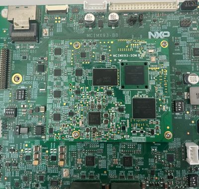

2\i.MX93 EVKボードをWindows PCに接続してください
3\Windows PCでターミナルを開きます。
C:\Users \Desktop>bcu.exe monitor -board=imx93evk11b1 -hz=1
上記のbcu.exe monitor -board=imx93evk11b1 -hz=1を使用します。
ボードのバージョンが正しいことを確認してください。現在のボードはB1バージョンなので、ボード名はimx93evk11b1になります。

i.MX93 BoardでSOMB2(Board名がi.mx93evk11b1)のDSMモード時の電力測定:
旧EVK imx93evk11では、センシング抵抗に20m Ohmsを使用します。
新EVK imx93evk11b1では、センシング抵抗に5m Ohmsを使用します。
i.MX93 BoardでSOM Bを使用する場合:
i.MX93 BoardでSOMB2を使用したDSMモード時の電力測定では、小さいレンジと大きいレンジのテストを併用します。
i.MX93 BoardでSOMBを使用したDSMモード時の電力測定結果:
次のコマンドを使用します:bcu.exe monitor -board=imx93evk11 -hz=1
