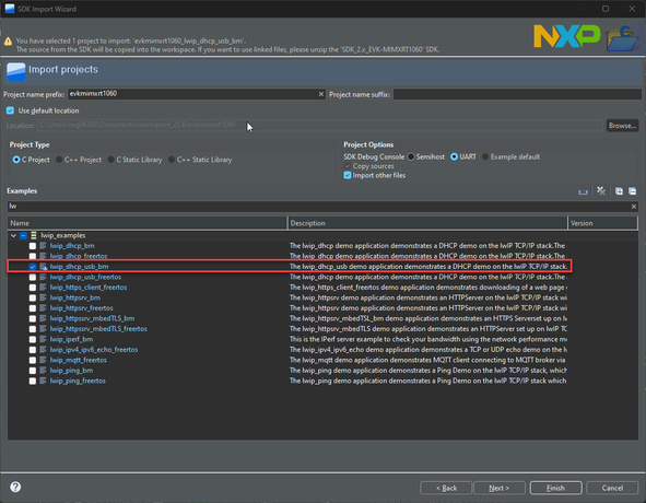

こんにちは、
このアプリケーション ノートのソフトウェア ソースは入手可能ですか?mcuxpresso 内の SDK サンプル プロウサーでは見つからないようです。
よろしくお願いします。
i.MXRT 106xRe: AN13940 Connect i.MX RT1060 to USB 4G Module
こんにちは@tristand
アプリケーションノートのベースとして使用されている evkbmimxrt1060_lwip_dhcp_usb_bm の例は、次の図に示すように、SDKs (バージョン 2.16) の例にあります。

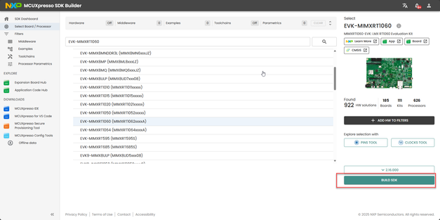

SDK ビルダーを通じて SDK をダウンロードできる場所。

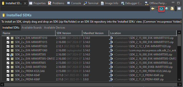

同時に、次のボタンをクリックして、MCUxpresso IDEs 内で SDKs をダウンロードすることもできます。
「SDK のダウンロードとインストール」というウィンドウ内で、フィルターで evkmimxrt1060 を検索すると、次の画像に示すように、利用可能な SDK が表示されます。
