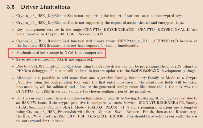

Crypto_43_HSE v6.0.0 ドライバの制限
RTD_CRYPTO_43_HSE_UM.pdf の 16 ページには次のように書かれています:
「NVM でのキー保存のメカニズムはサポートされていません。」
暗号_43_HSE_TS_T40D34M60I0R0
具体的に何がサポートされていないのか、その理由をもう少し詳しく説明していただけますか?私の知る限り、NVM キーのインポートは HSE の機能です。
以下は顧客の質問の一部です:
「現時点では、ホスト アプリケーションの NvM に証明書を保存することを検討していますが、Crypto ドライバーが提供する Crypto NvM ストレージ機能を使用して保存したいと考えています。
私の質問は、その機能は Crypto ドライバー (Crypto_43_HSE v6.0.0) で完全にサポートされているかどうかです。
ドライバーの制限事項について次のように報告されているので質問します。
しかし、UM モジュールには「NVM のキー ストレージ」というセクションがあり、さらに構成で CryptoNvBlock コンテナーを有効にすることができるため、それが機能しているかどうか少し混乱しています。」
ありがとう
セキュリティ_暗号Re: Crypto_43_HSE v6.0.0 driver limitation
@davidtosenovjan
この制限は、 NVM でのキー マテリアルの保存メカニズムがサポートされていないことです。
「キー保存NVM」は非キーマテリアル要素にのみ適用されます
こんにちは@davidtosenovjan
この制限については Crypto Dev チームで確認中です。この制限については UM に間違いがある可能性があります。この機能は、このバージョンですでにサポートされているはずです。
すぐに確認します
