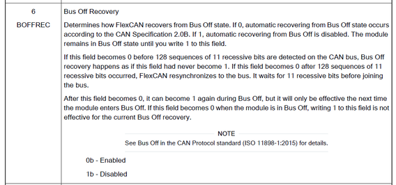

您只需注意该寄存器的配置。
如果 BOFFREC 为 0,即默认情况下自动断开恢复处于启用状态,则 FLEXCAN IP 模块将自动尝试从总线关闭状态恢复到正常状态。这项工作由 FLEXCAN IP 自我完成。

我检查了 CTRL1-> BOFFREC 位并确认已启用自动断开总线恢复。
当我短路CANL和CANH时,发生了总线错误,重新连接后,恢复没有发生。经过分析,我注意到,一旦发生总线关闭,就会触发 can_43_flexcan_processbusOffInterrupt () API,控制器进入停止模式。

请在调试接口中检查 CTRL1-> BOFFREC 是否已启用。
无需额外设置。启用该位后,FLEXCAN 将自动尝试从总线关闭状态恢复到正常状态(假设导致总线断开的外部条件已消除)。
