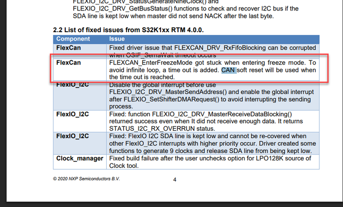

FLEXCAN_EnterFreezeMode等不到MCR_FRZACK之后,执行复位,执行完复位之后CAN模块MCR寄存器异常
你好,我最近遇到一个关于sk148 EnterFreezeMode等不到FRZACK,执行softreset之后,MCR寄存器异常的问题。代码如下:

以上是你们的sdk代码,它存在问题:
              /* Soft Reset FlexCan */
                base->MCR |= CAN_MCR_SOFTRST(1U);
                while (((base->MCR & CAN_MCR_SOFTRST_MASK) >> CAN_MCR_SOFTRST_SHIFT) != 0U) {}执行后,flexcan并没有真正完成复位,导致后续对MCR寄存器赋值操作失效。必须要在softreset之后delay一下才没有问题。
1.请问是否是已知问题?
2.如果是已知问题,为什么我在你们公开的errata文件中并没有找到关于这个问题的描述
盼望回复,谢谢!

1.当前我们工程的SDK版本是S32K1xx RTM SDK 3.0.0
2.  问题描述如下:
     环境:MCU型号:nxp sk148
    调试手段:加日志、变量监控
     复现步骤:我们的产品,两块相同的使用SK148作为主控MCU的单板A和B,烧录同一版本软件。AB板将同一路CAN连接到一起。A板先上电,间隔时间t(可能是0~1000ms的任意值)后,B板上电。继电器双通道自动步进1ms轮询0~1000ms范围间隔时间t,先后控制A、B板上下电,自动化测试环境,低概率会出现上电过程中,后上电的B板的felxcan模块初始化失败,导致can功能异常。我定位到异常时刻, FLEXCAN_EnterFreezeMode 走到了异常分支(DEBUG_POINT5、6、7),可以确实每次出问题都是走了你们新加的flexcan的softreset分支,在这之后flexcan模块的MCR寄存器的值被异常篡改成0x000000f,会导致can模块彻底死机无法使用。
我的定位结论:你们的“寄存器的描述,该位具有“同步”的机制,肯定是成功了之后该位才会置零。”并不如预期,事实上该位并不是真正同步的,设置softreset之后需要等待3~5个can时钟周期,硬件寄存器才能真正完成复位,在硬件寄存器没有真正复位之前,操作寄存器会导致异常。
“trace_log_done.txt”是我采用变量打点保存寄存器的方式,观察到问题时刻MCR寄存器的值的变化过程(其中EnterFMode_in代表DEBUG_POINT1,EnterFMode_out代表DEBUG_POINT10),setps表示函数调用的先后顺序,counts表示程序第几次走到这里,每次走到这里的MCR寄存器值我都会采用绝对地址访问读取并保存下来。

/*FUNCTION**********************************************************************
 * Function Name : FLEXCAN_EnterFreezeMode
 * Description   : Enter the freeze mode.
 *END**************************************************************************/
void FLEXCAN_EnterFreezeMode(CAN_Type * base)
    bool enabled = false;
    DEBUG_TRACE_POINT(1);
    base->MCR = (base->MCR & ~CAN_MCR_FRZ_MASK) | CAN_MCR_FRZ(1U);
    base->MCR = (base->MCR & ~CAN_MCR_HALT_MASK) | CAN_MCR_HALT(1U);
    DEBUG_TRACE_POINT(2);
    if (((base->MCR & CAN_MCR_MDIS_MASK) >> CAN_MCR_MDIS_SHIFT) == 0U)
enabled = true;
        DEBUG_TRACE_POINT(3);
else
base->MCR &= ~CAN_MCR_MDIS_MASK;
#ifdef ERRATA_E9595
    /* Check Low-Power Mode Acknowledge Cleared */
    while (((base->MCR & CAN_MCR_LPMACK_MASK) >> CAN_MCR_LPMACK_SHIFT) == 1U) {}
    /* Check if is a Bus-Off Error corresponding to 1x */
    if ((((base->ESR1 & CAN_ESR1_FLTCONF_MASK) >> CAN_ESR1_FLTCONF_SHIFT) & 2U) != 0U)
    /* Save registers before Soft Reset */
    uint32_t tempIMSK[2],tempMCR;
    tempIMSK[0] = base->IMASK1;
    tempIMSK[1] = base->IMASK2;
    tempMCR = base->MCR;
    while (((base->MCR & CAN_MCR_SOFTRST_MASK) >> CAN_MCR_SOFTRST_SHIFT) == 0U) {}
    /* Restore registers after Soft Reset */
    base->IMASK1 = tempIMSK[0];
    base->IMASK2 = tempIMSK[1];
    base->MCR = tempMCR;
    else
#endif
base->TIMER = 0U;
uint32_t aux = 0U;
#if FEATURE_CAN_HAS_FD
/* MCR[FDEN] was reset to 0, wait for timeout */
if (!FLEXCAN_IsFDEnabled(base))
while (!FLEXCAN_GetFreezeMode(base) && (aux < 180U))
/* Wait until finish counting 180 bit times and exit*/
aux = (uint32_t)base->TIMER;
else
while (!FLEXCAN_GetFreezeMode(base) && (aux < 730U))
/* Wait until finish counting 730 bit times and exit*/
#else
#error
#endif /* FEATURE_CAN_HAS_FD */
            DEBUG_TRACE_POINT(4);
if (((base->MCR & CAN_MCR_FRZACK_MASK) >> CAN_MCR_FRZACK_SHIFT) == 0U)
                DEBUG_TRACE_POINT(5);
volatile uint32_t tempIMSK1, tempMCR;
/* Save IMASK1 value */
tempIMSK1 = base->IMASK1;
/* Save MCR value */
//memcpy(&tempBase,base,sizeof(tempBase));
                DEBUG_TRACE_POINT(6);
/* Restore IMASK1 value */
base->IMASK1 = tempIMSK1;
/* Restore MCR value */
                DEBUG_TRACE_POINT(7);
    if (false == enabled)
    base->MCR |= CAN_MCR_MDIS_MASK;
        DEBUG_TRACE_POINT(8);
    /* Wait until disable mode acknowledged */
        while (((base->MCR & CAN_MCR_LPMACK_MASK) >> CAN_MCR_LPMACK_SHIFT) == 0U) {}
        DEBUG_TRACE_POINT(9);
    DEBUG_TRACE_POINT(10);
以下是我对你们SDK代码的修改,实测在设置reset之后必须加几微秒的延时,才能解决这个问题。
                /* Wait for 3 us to ensure that the reset is completed */
                S32_WaitUs(3);
trace_log_done.txt:

Hi@MrYin
你可以告知我你当前所使用的SDK版本是什么?因为我并不确定你遇到的问题是否和我所说的是一个相同的问题。
如果不是RTM 4.0.1及其之后的版本,你可以尝试更新至RTM 4.0.1及之后的版本进行尝试,是否改更新能够
解决你当前的问题。
“void FLEXCAN_EnterFreezeMode(CAN_Type * base)”这个api的实现步骤是
1.请求进入freeze mode
2.等待超时,进入失败之后才会去执行flexcan的复位。在旧版本中是没有超时判断的。
3.即使进入flexcan的复位,理论上也不会出现你说的这种状况,按该寄存器的描述,该位具有“同步”的机制,肯定是成功了之后该位才会置零。
不过如果不是我所猜测的这种状况,你可以提供你的工程给我,告知我如何复现你的问题,这样我才好是否有类似的bug,是否可以被认定为一个未知的bug。
Re: FLEXCAN_EnterFreezeMode等不到MCR_FRZACK之后,执行复位,执行完复位之后CAN模块MCR寄存器异常
感谢你的回复。根据你的信息描述来看,你说的这个问题和我的这个问题并不是一个问题,你说的是超时之后会执行can soft reset,我说的问题是执行完reset后必须等一段时间等硬件真正执行完reset后才能给MCR寄存器赋值,麻烦重新审视一下我的问题描述,谢谢!
Re: FLEXCAN_EnterFreezeMode等不到MCR_FRZACK之后,执行复位,执行完复位之后CAN模块MCR寄存器异常感谢你的回复。根据你的信息描述来看,你说的这个问题和我的这个问题并不是一个问题,你说的是超时之后会执行can soft reset,我说的问题是执行完reset后必须等一段时间等硬件真正执行完reset后才能给MCR寄存器赋值,麻烦重新审视一下我的问题描述,谢谢!Re: FLEXCAN_EnterFreezeMode等不到MCR_FRZACK之后,执行复位,执行完复位之后CAN模块MCR寄存器异常
Hi@MrYin
是的,这是一个已知且修复的问题。
你应该用的是RTM 4.0.0和其之前的版本,在RTM 4.0.1及之后的版本中已经进行了修改。
新版本中针对CAN 和CAN FD 添加了不同的延时判断。
