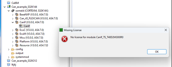

こんにちは、
SW32K1_S32M24x_RTD_4.4_3.0.0_QLP0 2 で問題が発生しましたNXP Web ページからダウンロードした SW を Tresos ツールで実行します。
プラグインは署名されていません。01バージョンにも署名されていません。
C\NXP\AUTOSAR\SW32K1_S32M24x_RTD_4.4_3.0.0_QLP02\eclipse\plugins\BaseNXP_TS_T40D2M30I0R0/config/BaseNXP.xdmには署名が必要です。
私もお客様もこの問題に気づいています。
問題を調査していただけますか?
よろしくお願いいたします。
ピーター

こんにちは、ダン。
この問題はいつ修正されるかご存知ですか?私のお客様も、「このモジュールのライセンスがありません」という同じエラー メッセージに遭遇しました。

こんにちは@petervlnaさん
会議で議論されたように、この問題はデフォルトのインストール パスを維持することで修正されます。そしておそらく、EB Tresos にはこのパスの変更に関するチェック条件があります。

こんにちは、
お客様からのフィードバックは次のとおりです:
RTD3.0.0 のみをインストールするクリアなマシンにすべてのパッケージのインストールを再試行します。リンクフォルダにはRTD 3.0.0がありますライセンスコードは以下のように表示されます。
また、管理者権限で EB を開こうとしましたが、3.0.0 も開けません。
3.0.0以降のすべてのモジュール同じ問題「ライセンスなし」があります。
プラグインは署名されているとのことですが、この問題の原因は何でしょうか?
奇妙なことに、署名されていないプラグインに関するお客様からの報告と同じ動作も見られます。これ以外にも他の RTD は正常に動作します。
私が見たものは次のとおりです。
同じセットアップで S32K3 RTD を問題なく開くことができ、MPC57xx プロジェクトも同様です...
SW32K1_S32M24x_RTD_4.4_3.0.0_QLP02 / 01 RTD を除き、署名の問題は報告されていません。

こんにちは@petervlnaさん
P02の最新ドライバダウンロードで試してみました。
管理者権限で EB Tresos を閉じて再度開いてみていただけますか?
問題が解決しない場合は、「C:\EB\tresos\links」内のSW32K1_S32M24x_RTD_4.4_3.0.0_QLP02.linkファイルにパッケージへのパスが含まれているかどうかを確認してください(リンクファイルの内容:パス=C:/NXP/SW32K1_S32M24x_RTD_4.4_3.0.0_QLP02)
「links」フォルダに複数のS32K1リンクファイルが含まれている場合は、SW32K1_S32M24x_RTD_4.4_3.0.0_QLP02.linkと異なるS32K1リンクファイルをすべて削除してください。
その後、EB Tresos を再度開いて再試行してください。

こんにちは、
あなたが示したものと同じライセンスを所有しています。
私はtresos 28.2を使用しています。
ドライバは新しくインストールされましたが、署名の問題はまだ存在しています。
読み込み中
ドライバ構成を開こうとすると、エラーが発生します。
P02 の最新のドライバをダウンロードして試しましたか、それとも以前にインストールしたものを実行しただけですか?
なぜなら、お客様も私も今この問題に気づいているからです。
よろしくお願いいたします。
ピーター

こんにちは@petervlnaさん
EB 29.0.0 であなたの懸念を確認しましたが、説明どおりの問題は発生しませんでした。NXP Web サイトで最新の EB Tresos ライセンスを取得しましたか?
はいの場合は、ライセンスをダブルクリックして、署名があるかどうかを確認してください。
ライセンスが上記の画像と同じで問題が発生した場合は、ドライバで変更された構成ファイルがある可能性があります。パッケージをアンインストールし、その後再インストールして再試行してください。
