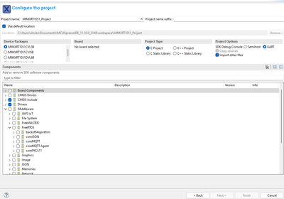

RT1051 FreeRTOS plus TCP
FreeRTOS plus TCP SDK コンポーネントが RT1051 デバイスで使用できない理由はありますか?
マニフェスト ファイルは RT1052 に依存しているため、プロジェクトで SDK バージョンを使用するのは面倒です。
SDK バージョン 2.16

これはWebからダウンロードされ、MCUXpresso IDEに追加されました。また、1052 SDK と EVKB-IMXRT1050 SDK もインストールしています。すべてが非常に同じです。しかし、RT1051 を使用してMCUXPressoで新しいプロジェクトを開始すると、問題が発生します。1051 プロセッサを選択すると、1051 SDK のオプションのみが表示されます (EVK SDK のオプションはありません)。
1052プロセッサを選択した場合、使用するEVKを選択できます(1052を使用してすべて正常に動作します)。

編集:@otsl IDEまたは https://mcuxpresso.nxp.com/en からダウンロードしたプラグインSDKを使用していますか ?
私は自分の側でミドルウェアをインポートできることに気づきました、以下の詳細を参照してください。
diego_charles_0-1729184292228.png\
「Manage SDK」コンポーネントを使用してインポートしたミッドウェアファイルは、次のようになります。
https://mcuxpresso.nxp.com/en からSDKをダウンロードしました
私はあなたのレポートが正しいことを認め、あなたが私がしたようにこのミドルウェアをインポートできる必要があります。したがって、SDKの生成に関する問題がないか確認したいと思います。

ソフトウェアは SDK に含まれていますが、MCUXpresso の "新しいプロジェクト ツール" (およびその後の GUI からの "SDK コンポーネントの管理" の試行) では、FreeRTOS+TCP がインポート オプションとして表示されません。
(MCUXpresso v11.10.0、およびNXP Config Tools Framework 16.0.0.202407020751)
ツールがオプションを表示することを「決定」する方法は正確にはわかりませんが、マニフェストファイルの内容が原因である可能性が非常に高いです。
GUI で選択可能なすべての SDK コンポーネントには 1051 のエントリがありますが、freertos-plus-tcp にはありません。
この見落としは、SDKコンポーネントを管理するためのツールを簡単に使用できないことを意味します。SDKのzipからコンポーネントを手動で追加できますが、将来SDKコンポーネントを(新しいバージョンなどに)更新する場合は、FreeRTOS + TCPを手動で更新することを忘れないでください。前述のように、それは厄介なことであり、このようになる理由はないようです(おそらく見落としを除いて)。

ミッドウェアは、sillicon revision B SDKを搭載したRT1051でのみ使用できます。参照画像の下。
私はあなたの問題についてさらに掘り下げたいと思います、それはあなたがマニフェストで問題を抱えているようです、それがどのようにあなたを制限するか、そしてミッドウェアファイルをインポートするあなたの手順を詳しく説明していただけますか?
