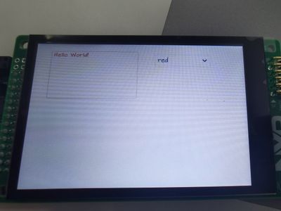

Dear @lzzz ,
我明白您的意思了,对于许多简单的对象,如标签(lv_label)和文本区域(lv_textarea),它们通常只有一个主要部分,即 LV_PART_MAIN,这个部分代表了对象的整体,LVGL本身并不直接支持这种基于文本位置的样式变化,但可以将整个文本框的文字进行变化。我在旁边加了一个下拉栏,通过事件控制可以支持整个文本框内所有文字颜色的改变。 
由于LVGL的lv_textarea控件不直接支持这种细粒度的文本样式更改,暂时无法对某一部分文本的颜色进行更改。而LVGL本身不直接支持富文本。您可以尝试使用两个文本框来进行文本颜色的控制。
