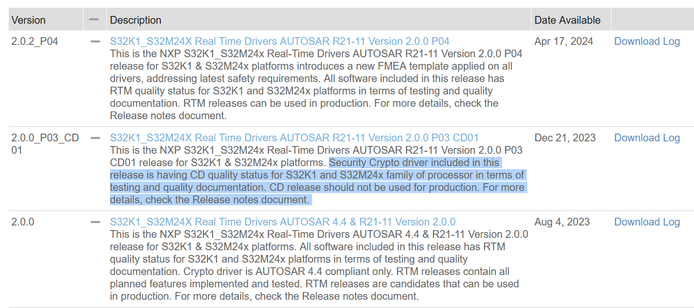

最新の RTD (AR: 4.7.0、Mem_43_INFLS E_MEM_SERVICE_NOT_AVAILSW:2.0.0)
以前の RTD (AR: 4.4.0、SW: 1.0.0) から最新バージョン (AR: 4.7.0, SW: 2.0.0 ) に更新されました。現在、 S32DS v3.5.12を使用しています。
MCALセクションのConfigToolsで、Flsドライバーの名前がMem_43_INFLSに変更/置き換えられていることに気づきました。これは適切な置き換えである必要がありますか?
アプリケーションをビルドしようとすると、生成された C ソース ファイルを指すエラーがスローされます
  • RTD/src/Mem_43_INFLS.c の 1013、1093、1445 行目
ステートメントで
'E_MEM_SERVICE_NOT_AVAIL' 未宣言 (この関数で初めて使用) Mem_43_INFLS.c/my_project/RTD/src 1013 行目 C/C++ の問題
BaseNXPドライバーのドキュメントを確認しました(RTD_BASE_UM.pdfまた、欠落している C マクロが 151 ページで指定されていることに気付きました。
次に、StandardTypes.hを確認しましたヘッダー ファイルの 141 行目にありますが、マクロは (予想どおり) 見つかりませんでした。
問題が何であるか、そして私が何かを見逃しているかどうかを指摘していただけますか。

S32K1 用 S32 SDKRe Mem_43_INFLS E_MEM_SERVICE_NOT_AVAIL: 最新の RTD (AR: 4.7.0、SW:2.0です。
あなたは正しいです、それは2.0.0 P03に欠けています、それは2.0.0と2.0.0 P04で定義されています。

Hi @M_SCH,
P03パッチCD01には、とにかくCD品質ステータスのCryptoドライバーがあります。
この時点で、基本バージョン2.0.0に移行することをお勧めします。
覚えているかもしれませんが、Crypto Driverを利用するためにP03パッケージをインストールしましたが、同時に、元の投稿で述べたFLSドライバーのマクロがないため、続行できません。手伝ってくれませんか?何か提案はありますか?
よろしくお願いいたします
M_SCH
こんにちはM_SCH、
はい、確認できています。
ドライバーのリリースノートを参照してください。すべてのパッチにこの暗号ドライバーがあるわけではありません。
