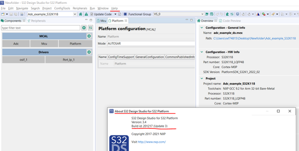

adc_example_s32k118をインポートした際に、S32DS 3.4のコンパイルが失敗しました。
make: *** [src/main.o]エラー1
make: *** 未完了のタスクを待機中...
../Project_Settings/Startup_Code/exceptions.c:30 からインクルードされたファイル内:
/home/xysun/NXP/S32DS.3.4/S32DS/software/PlatformSDK_S32K1_2022_02/SW32K1_RTD_4_4_1_0_1_D2202/Base_TS_T40D2M10I1R0/include/Mcal.h:62:10:致命的なエラー: Soc_Ips.h: そのようなファイルまたはディレクトリはありません。
62 | #include "Soc_Ips.h"
コンパイルに失敗しました。
Re: S32DS 3.4导入adc_example_s32k118编译失败
ConfigTools の周辺機器は「SoC_Ips.h」ですが、RTD およびソースコードの生成/組み込み
それからLinuxは大文字と小文字を厳密に区別します。これはS32 IDEのバグです。generate/include/SoC_Ips.hのファイル名を手動で修正してgenerate/include/Soc_Ips.hにしてからコンパイル成功すべきでしょうか?
こんにちは@yshenu
下の写真のように、あなたのS32 DS版を見せてください。RTD 1.0.1は「Update 1」以上のバージョンをインストールする必要があります。
こんにちは、senlentさん、
こんにちは、senlent
コンポーネント関数が存在しない可能性があります。この機能をインストールするにはどうすればよいですか?
こんにちは@yshenu
ご提供いただいたログファイルによると、Soc_Ips.h現在のプロジェクトにファイルが見つかりませんが、実際にはコードを更新するとプロジェクトディレクトリにファイルが生成されます。ですので、おそらく設定コードを正しく生成していないのだと思います
こんにちは、センレント
既にアップデート済みだが、依然として同じ問題が発生している。
こんにちは@yshenu
ビルド前に「コードの更新」をクリックして設定ファイルを生成してください。
