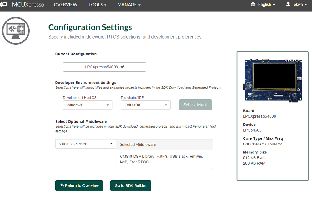

在次之前可下载相应的SDK(如下连接,需要登录,选择配置后下载,只是可能下载速度很慢),
其他资料:
MCUXpresso SDK|NXP
Generating a downloadable MCUXpresso SDK v.2 package
https://mcuxpresso.nxp.com/en/configuration-settings
在线配置SDK,用于生成针对特定芯片、特定评估版的定制软件包,方便学习使用。
成功!即可下载:

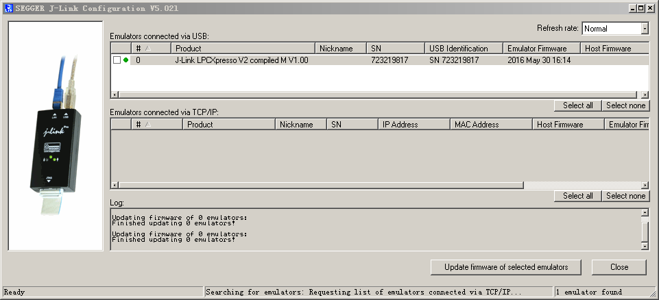

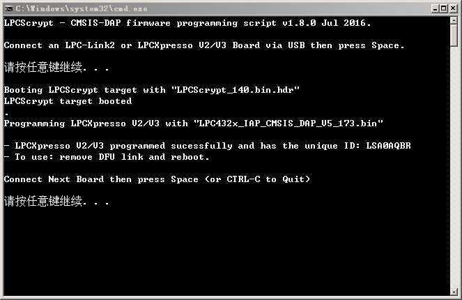

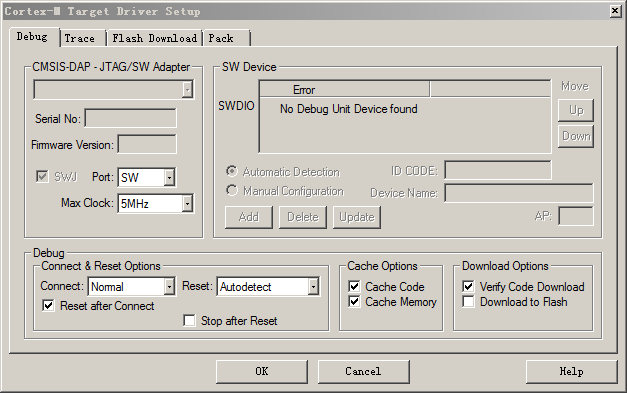

打Keil uVision,很遗憾,CMSIS-DAP调试器无法发现!!!,反复多次使用LPCScrypt烧写CMSIS-DAP和jLink,结果发现烧写报告成功,可CMSIS-DAP调试器总是失败,好在jLink可用。
Jlink成功!!
CMSIS-DAP烧写成功!!
但是,在keil uVision中失败,无法发现!!!

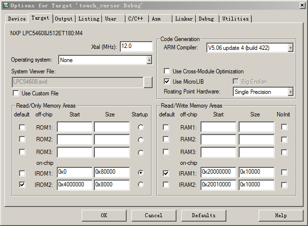

我在keil中为使用flash, 而是使用RAM配置下载运行程序,可大幅提高下载速度,方便调试,同常有充足RAM时可这样选择,利于调试!  下图展示如何使用0x4000000的RAM当然ROM用:
下图是SDK_2.0_LPCXpresso54608\boards\lpcxpresso54608\demo_apps\touch_cursor\mdk运行结果:

终于解决了烧写DAP后不被识别的问题, 原因是虚拟串口驱动需要更新!!
Removing the obsolete 1.0.0.0 LPC-LinkII UCOM driver
在设备管理器,选中 LPC-LinkII UCom Port, 打开其 属性,显示其版本号是1.0.0.0, 2014/3/12 在那里 卸载 其驱动
然后,重启 LPCXpresso54806,  让系统在发现安装驱动,这时就是新驱动了 (新驱动来自 https://community.nxp.com/servlet/JiveServlet/download/11529-389044-630660-377765/lpc_driver_setup.e...)
如下: 这次设备和打印机那里会出现一个LPC-LINK2 CMSIS-DAP V5.173, 其下包含了8个子设备,
它们也会在设备管理器显示,此时显示COM的版本号是2.0.0.0,  2014/11/21
一切ok!!
