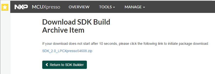

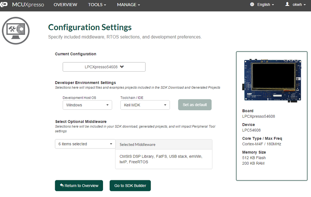

在次之前可下载相应的SDK(如下连接,需要登录,选择配置后下载,只是可能下载速度很慢),
其他资料:
MCUXpresso SDK|NXP
Generating a downloadable MCUXpresso SDK v.2 package
https://mcuxpresso.nxp.com/en/configuration-settings
在线配置SDK,用于生成针对特定芯片、特定评估版的定制软件包,方便学习使用。
成功!即可下载:

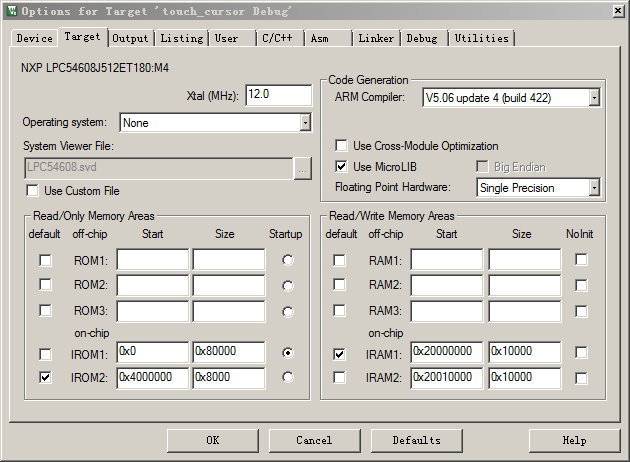

我在keil中为使用flash, 而是使用RAM配置下载运行程序,可大幅提高下载速度,方便调试,同常有充足RAM时可这样选择,利于调试!  下图展示如何使用0x4000000的RAM当然ROM用:

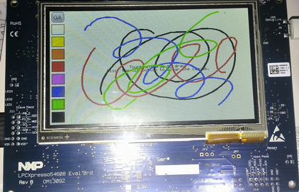

下图是SDK_2.0_LPCXpresso54608\boards\lpcxpresso54608\demo_apps\touch_cursor\mdk运行结果:
OK !  开始新的一年吧!
