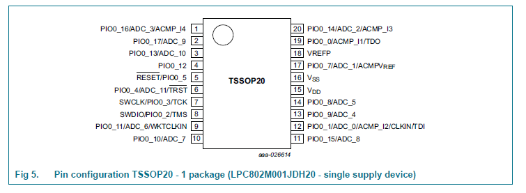

LPC802可以内部采样电源电压吗,或者ADC的参考电压
2,403 Views
xiangjun_rong
Hi, HaiFeng,
就如下图, LPC802所有ADC 通道ADC_0~ADC_11都连接到外部管脚, 它不可以采样内部电源电压。 当然可以连接Vrefp 脚到某个ADC通道,测量Vrefp管脚的电压,测量电压的采样值肯定是0xFFF, 这没有意义。
