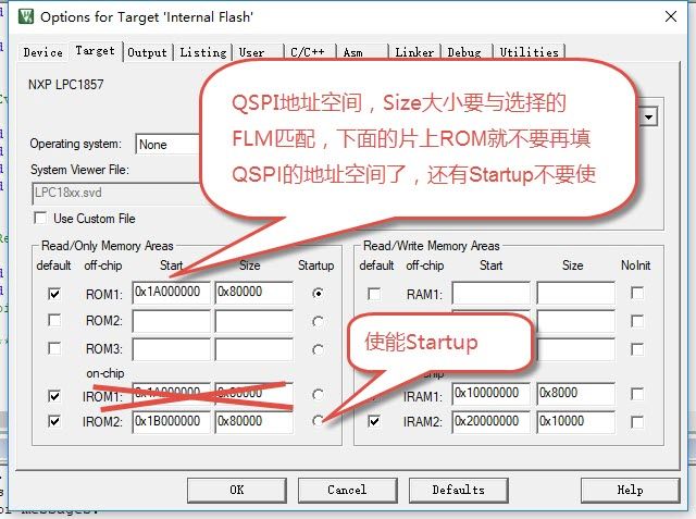

wushenyue
你好,我现在使用LPC4357的芯片时flash不够,现在用SPIFI来扩展flash,使用的是S25FL256S,现在我将这个芯片添加进工程后,
我在编译工程时KEIL显示内存不足,我目前还未正式使用过SPIFI,不知道该如何设置(包含KEIL),我这边也没有SPIFI相应的DEMO程序能参考
目前需要的帮助是,1、能否提供SPIFI S25FL256S的程序供参考;2、对于spifi映射到ROM,KEIL设置里面需要设置哪些,如果方便,能否电话联系:18852992550
下面是我添加的一个S25FL064的DFP

jeremyzhou
Hi 贇 万,
感谢你的回复。
两个意见:
1) 另一个需要设置的地方是:Options>Target>Memory Area,你需要添上QSPI的空间;
2) 关于SPIFI 的应用,你可以参考:
https://www.nxp.com/support/developer-resources/software-development-tools/lpc-developer-resources-/...

wushenyue
你好,请问是如下的设置么,startup 在IROM1?
其中ROM1是SPIFI的起始地址0x14000000(LPC1857FET)。
[email protected]
84,525 Views
wushenyue
你好,
我是做的如下更改,不知是不是有问题
[email protected]
84,525 Views
