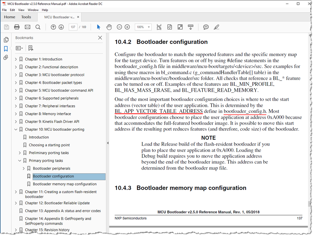

Hi Yu fuhua,
你可以看一下AN2295的“7 FC协议,版本5, Kinetis”章节。
如果使用Kinetis Bootloader 2.x,在MCU Bootloader v2.5.0 Reference Manual文档有提到:在bootloader_config.h文件中定义了BL_APP_VECTOR_TABLE_ADDRESS地址。
Robin
