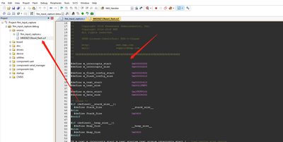

  •  using  MEK06Z4 DFP 12.2.0 lib
  • Mke06z128 APP jump address setting
  • startup_MKE06Z4.s  Unlike in the past, I do not know how to modify the jump address
  • Does anybody know? Please help me

谢谢,可以修改APP的偏移地址了
1,981件の閲覧回数
nxf58904

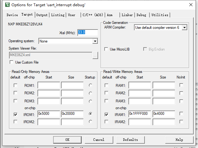

修改APP的偏移地址,需要在SCF文件里面修改。
KEIL 的这个选项是修改烧录的时候的首地址还有烧录的大小。
