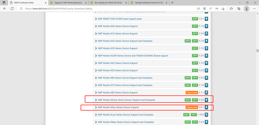

I can not find the peripherals drivers Lib for the KEAZ128 device.
need help, thanks!

KEA系列正巧没有,如果你选择S32K或者其他Kinetis芯片倒是有RTDSDK包含了驱动。

这些支持包感觉就是一个摆设,里面就一个启动文件,啥驱动都没,nxp官网也半天找不到驱动库的下载链接。看了你发我的链接,里面驱动也是东一个西一个的分布在不同的工程里,是不是全都齐了我一时半会还不能确认,说真的,让我有点小失望;NXP这方面甚至不如很多国内厂商,更别提st了。

我没得选,我就是个工程师,公司已经基本确定用这型号了;谢谢你的解答了哈。

Hi 黄懿元,
Please download Sample Software Drivers for KEAZ64/128 using S32DS or FRDM-KEAZ Freedom Evaluation Board – QSP from KEA General Purpose Evaluation Board | NXP Semiconductors.
These drivers were developed using S32 Design Studio for Arm 2018.R1.

看你回复的意思是只能在这些例子里面去把驱动文件一个个抠出来用吗?连放到一个文件夹下官方都没人弄吗?还不说做成.pack文件了。抓狂了。
