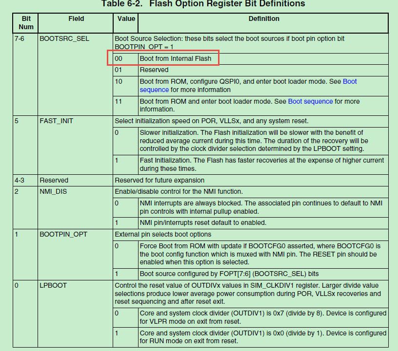

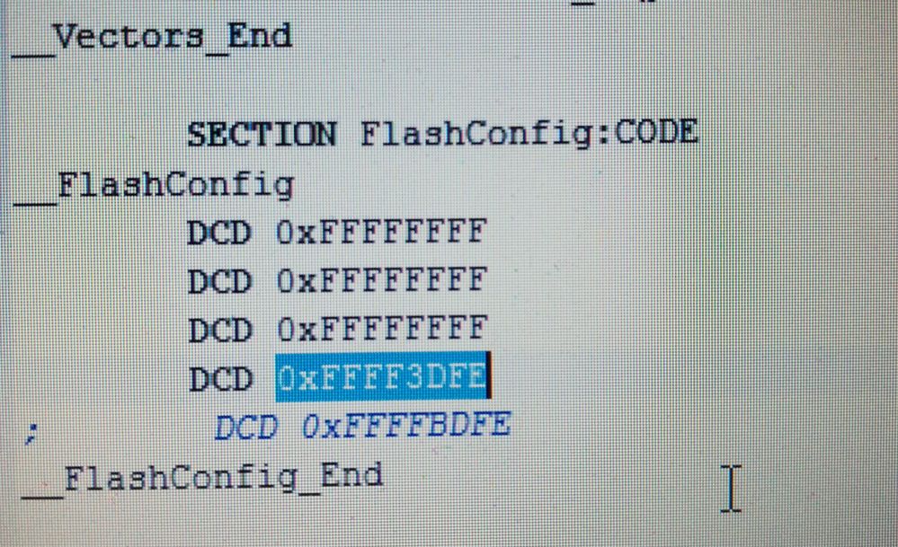

  另外就是,你的应用程序,0X40D写的是什么值呢?你可以把你的应用程序FOPT(0X40D)配置为直接从flash运行,这样下载好应用程序之后,就能直接从flash运行了。
7-6 位配置为00.
你先试下,如果还不行,欢迎继续交流!

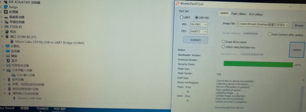

1、
       使用芯片内部 128k flash,通过 ROM Bootloader 与 KinetisFlashTool 工具下载后会自动进入应用程序运行,此时应用程序运行异常,然后断电重启,不显示进入ROM Bootloader状态,应用程序直接运行--正常;
                                                      下载成功截图
                                                      0x40D的值截图
                                                          使用内部flash设置截图
