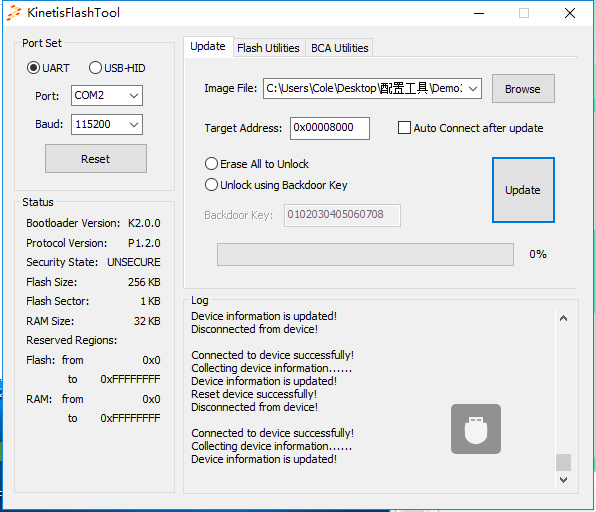

我想用KL25的flash bootloader例程,改一个KL17的bootloader。因为KL17的升级仅可以通过485口(需要KL17控制方向),现在遇到的问题是他们俩个的ICF文件的格式不一样,这个应该如果更改?
我如果直接使用KL25的ICF文件,把FLASH和RAM的起始和结束地址也更改了,但是下载程序的时候就会遇到问题?
这个问题应该怎么解决?工程还有哪些地方是我没有修改的?
附件是我的俩个ICF文件

mengxiao

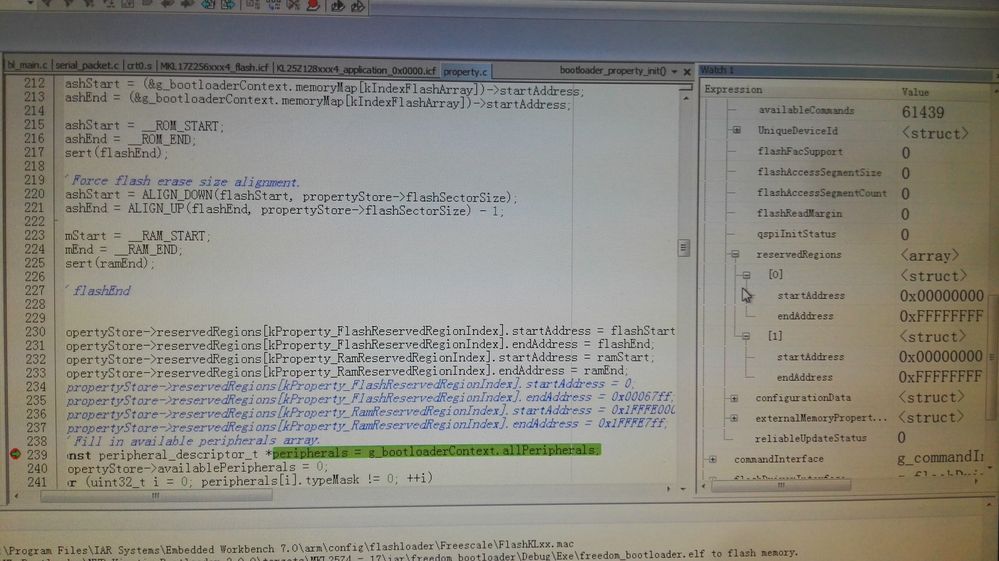

你好,你说的更改地方我也更改了,现在问题是两个的ICF文件不一样,导致我图2获取的信息不对。
图3是我把信息主动填入给的值,KL17可以下载,下载完成后,bootloader程序老是自己复位,无法运行下载的程序!
