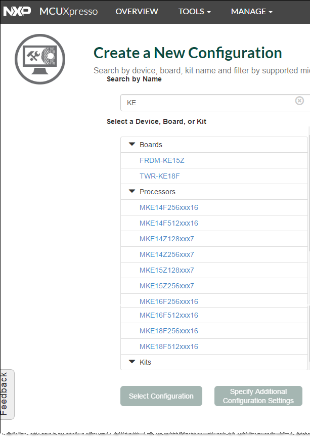

KE04和KE06由于不受Kinetis SDK支持,所以软件开发时需要参考FRDM-KEXX Driver Library Package软件开发支持包。
KE1xE和KE1xF系列均为新产品,所以可在Kinetis SDK(即将改名为MCUXpresso SDK)里找到对应的软件开发支持包。

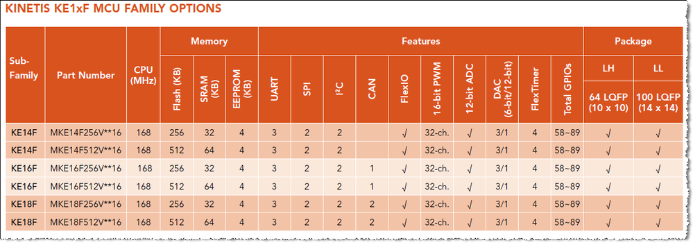

建议根据其他条件筛选项目适合的型号:
