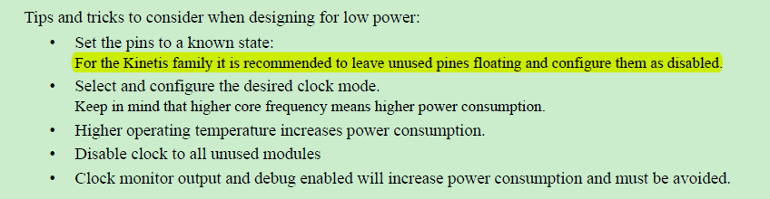

    在芯片KV30F128切换到低漏电流停止模式(LLS)后,如果想要让芯片功耗最低,除了禁用未使用的管脚外,还有哪些方式推荐使用?

1. 关于芯片功耗低的推荐
建议你看看我们这篇应用笔记:
https://www.nxp.com/docs/en/application-note/AN4470.pdf

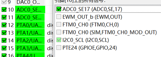

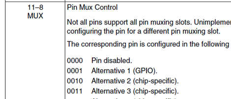

   1.对所有的KV30F128的管脚而言,是不是在进入低功耗之前都可以配置为关闭,即使在mcuxpresso中没有disable选项?也就是PORT->PCR寄存器的MUX部分都配置为0的话,是不是所有的管脚都可以禁止?

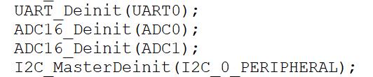

2.为获得更低功耗,在关闭不必要的模块时钟时,是不是只要关闭程序中进行过配置的外设时钟就可以了?如下所示:
3.能提供一个切换到低功耗模式前,比如LLS/VLLS模式,MCU需要完成的一些配置的例程吗,想参考下如何在这个芯片低功耗模式获得最低功耗。
8,682 Views
kerryzhou
楼主你好!
1. 关于引脚的情况
 请查看KV30 reference manual的如下章节
10.3.1 KV30F Signal Multiplexing and Pin Assignments
default规定的是什么引脚,默认就是那个引脚功能。
用不到的引脚,进入低功耗之前可以关闭
2. 模块时钟
SIM里面有对于各个模块时钟的打开和关闭,其实就是配置SIM对应的模块时钟

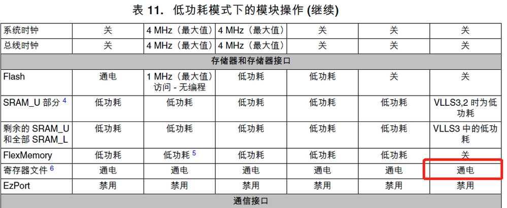

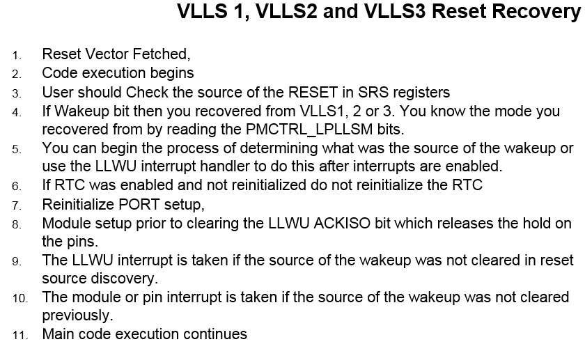

yaoXin
我在看文档An4470时,寄存器文件在所有模式下都能保持通电状态,包括低功耗模式,如下所示:
  这个寄存器文件是指所有外设的寄存器吗?如果是指所有外设寄存器,是不是意味着可以如参考手册所描述的,任意寄存器地址
写入一个数值,低功耗唤醒后再去读出来?如果不是指所有外设地址,那么它是具体指哪里?
8,683 Views
kerryzhou
楼主你好!
我认为这个就是外设寄存器配置值还是保留的。就是你之前配置的寄存器的值,进入低功耗之后,这些寄存器的值还是和进入之前一样,没有丢失。
Kerry
8,683 Views

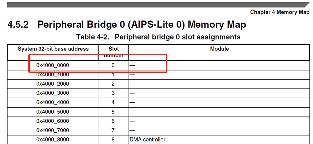

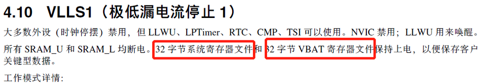

yaoXin
   实测下来,进入低功耗模式VLLS0后,如果再次唤醒,外设FTM寄存器中的值并未保留,如SC,MOD寄存器等,如果要保留是还有需要配置的选项吗?
  第二点,看文档AN4470,32字节系统寄存器文件,32字节VBAT寄存器文件,他们的地址范围是多少?KV30F128芯片。
8,683 Views
kerryzhou
其实你也不能完全参考AN4470,因为我发现AN4470里面提到寄存器文件,KV30的RM里面并没有提到,所以AN里面应该是其他kinetis芯片的表格,比如K60 100M,而且我发现那个register files还有个备注:
4. These components remain powered in BAT power mode.
所以,你的KV30可能是不支持的。
包括你说的VBAT,KV30都没有这些,所以应该不支持,如果进入到VLLS0,连SRAM的数据都丢了,而且唤醒是复位,建议你还是重新配置下相关外设。
具体内容,还请参考KV30 参考手册第7章:Power Management
Kerry
