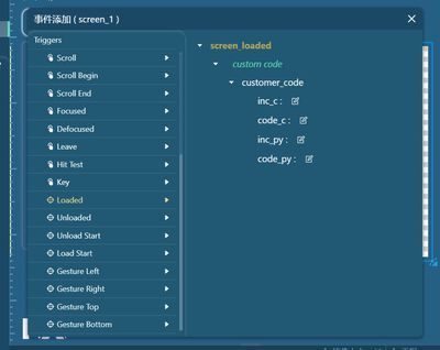

在1.6.1版本选择load screen事件时候可以在下面添加自定义代码,这样生成的代码是在加载界面的代码之后执行
在新版本GuiGuider1.7.0中,没有这个选项了怎么添加呢?如果是从1.6.1已经添加好自定义代码然后导入的工程就会有这个选项。
3,917 Views
Alex_Wang
Hi, @RayC02
         您好!你可以选择要加载的屏幕添加event,Loaded>custom code。这个就是屏幕加载后执行的代码。GUI Guider做了一些小的改动,您可以进行尝试。如下图:
         希望这可以帮助到您。
