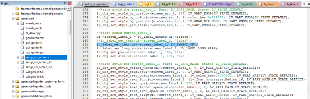

        您好,GUI Guider中并不能直接设置添加LVGL本身自带的字体图标,但是您可以生成工程后自己添加代码去实现。例如,给label_1设置√,添加代码lv_label_set_text(ui->screen_label_1, LV_SYMBOL_OK);是可以的,如下图:
