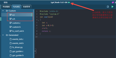

Hello, @alen-liao
         您好,GUI Guider是可以在目录下定义自己的头文件以及C文件。如下图:
          目前GUI Guider暂不支持控制台类似的数据输出打印。

Alex_Wang
Hello, @alen-liao
