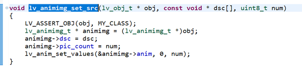

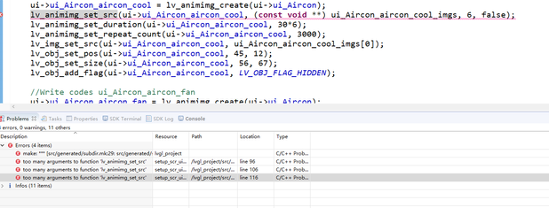

GUI guider  1.7版本生成的代码是不是有问题  我从gitub上移植了官方lvgl的库,然后将guider生成的工程中 custom,generated文件移植后,有部分函数报错 查看了一下 所有文件里根本没有,要么就是有函数 但是guider中生成的代码参数多出来了? 如果说我要用guider自己工程内的lvgl库应该如何移植?image.png
