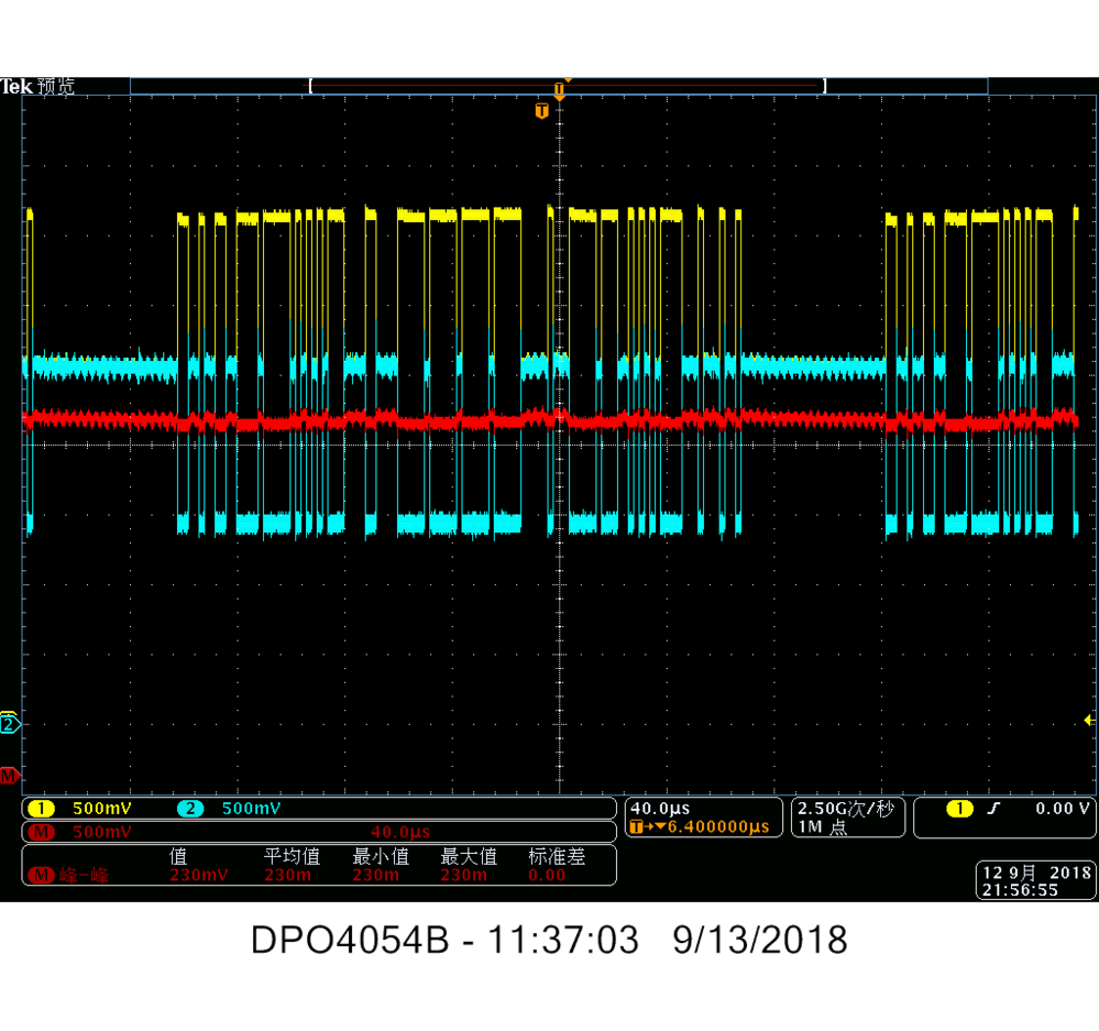

在什么情况下, CAN 收发器会出现对称性不好的现象。 示波器截图中黄色为CANH, 蓝色为CANL, 红色为(CANH+CANl)/2, 其峰峰值较大,说明对称性不好pastedImage_1.bmppastedImage_2.bmp

You can refer to AH1014 page79   -8.5 Split termination concept for your question.
