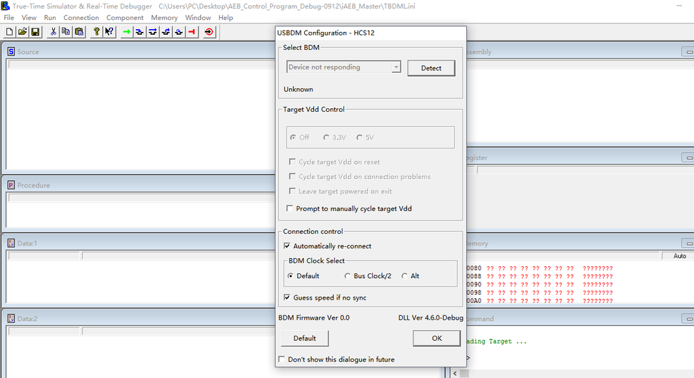

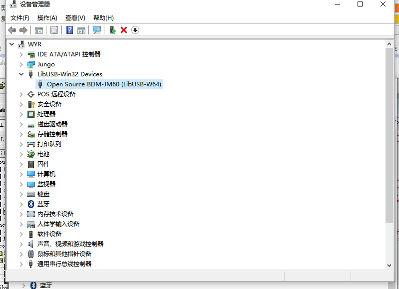

系统情况:codeworriror 5.1版本,Win10 系统(已完成最近一次升级)。问题描述:设备管理器无法识别 DBM,只能通过添加过期硬件添加为:OPEN SOURCE BDM-JM60,且更新驱动程序时无法安装USBDM_BDM_Interface.inf,硬件管理器提示不能安装32位驱动。在CodeWorrior中下载时显示“Device not responding”。在此之前,我已成功安装并能顺利下载单片机程序。

Hi ,

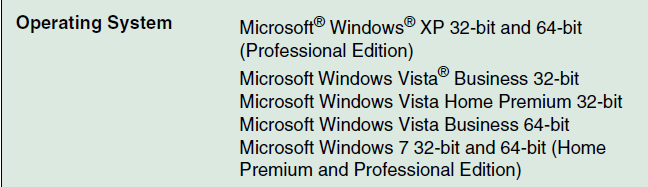

1. The CW v5.1 not support Win10 .
While the CWv5.2 support Win10 .
Which chip do you use ?  CW5.2 can support:
    - MC9S12C128, MC9S12C32, MC9S12C64, MC9S12C96
    - MC9S12G128, MC9S12G96
    - MC9S12GC128, MC9S12GC16, MC9S12GC32, MC9S12GC64
    - MC9S12GN16, MC9S12GN32
    - MC9S12P32, MC9S12P64, MC9S12P96, MC9S12P128
    - MC9S12XEP100, MC9S12XEP768
    - MC9S12XEQ384, MC9S12XEQ512
    - MC9S12XET256
    - MC9S12XS128, MC9S12XS256, MC9S12XS64
    - MC9S12VR16, MC9S12VR32, MC9S12VR48, MC9S12VR64
2.  Please download the latst USBDM driver : USBDM - Browse Files at SourceForge.net
  There is a thread about USBDM for CW v5.2 ,you can refer to : https://community.nxp.com/message/607593
Hope it helps
Alice
