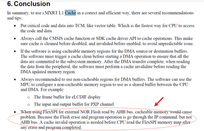

hardware: imxrt1052 + is25lp064(code flash)
我现在测试romapi的使用,调用erase_sector 返回0.然后调用写入时,可能是重启了,停留到前面断点处(erase_sector ),通过多种途径查找和配置都不正常。目前不知道如何解决该问题,不确定是flash的配置问题,抑或是软件问题。测试过程中执行了附件中的flash_test这个函数。其中测试区域和测试程序运行区域均在code flash上,但不会重叠。

Hi @ccc_clive ,
您的问题有可能是Cache导致的,请您检查您的flash erase代码是否有disable cache操作。
请参考SDK demo “evkbimxrt1050_flexspi_nor_polling_transfer”  中flexspi_nor_flash_erase_sector 函数操作

Hi @ccc_clive ,
感谢您关注恩智浦系列产品,很高兴为您服务。
在AN12564中有描述,需要将将闪存写入函数分配到其他存储器(当前正在写入的闪存除外,通常分配到内部SRAM)。
所以建议您可以参考例程“evkbimxrt1050_flexspi_nor_polling_transfer”.

ccc_clive
是链接到ocram的,找了不少开源的romapi的相关项目对比看了,还是在写入的出问题,erasesector执行是返回0的
