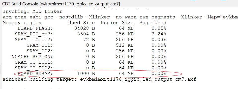

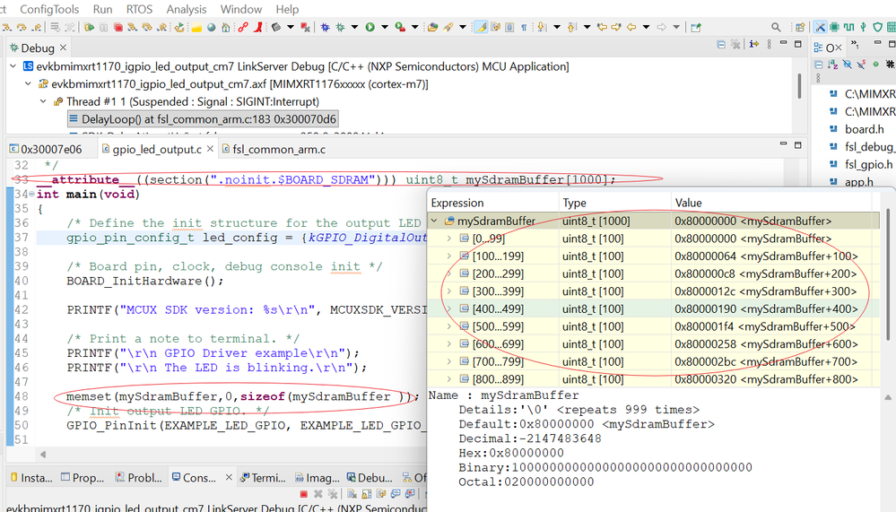

Hi @haitao178 ,
我这边做了测试验证,是可以正确定义数组在BOARD_SDRAM上的,建议您可以按照下面步骤测试验证:
HW:MIMXRT1170-EVKB
IDE: MCUXPresso IDE
1:   添加宏定义XIP_BOOT_HEADER_DCD_ENABLE=1
2:添加代码,请参考下面工程截图。我使用的是RT1170的开发板,你的开发板仍然可以参考。
HW:MIMXRT1170-EVKB
IDE: MCUXPresso IDE

Hi @haitao178 ,
感谢您关注恩智浦RT系列产品,很高兴为您服务。
如果您使用SDRAM, 需要注意开启DCD使能设置。
如果您使用MCUXPresso IDE,  请添加宏定义来启用 DCD (XIP_BOOT_HEADER_DCD_ENABLE=1)
希望以上对您有帮助
Best Regards
MayLiu
