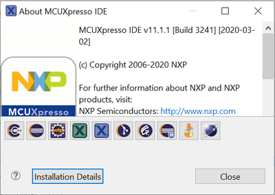

  1. 下载MCUXpresso IDE。注意需要安装MCUXpresso IDE 11.1.1及最新版本。https://www.nxp.com/webapp/swlicensing/sso/downloadSoftware.sp?catid=MCUXPRESSO

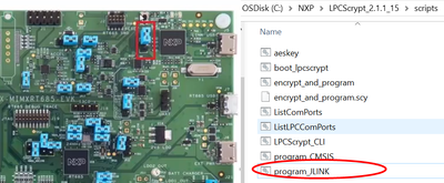

  1. 下载安装LPCScrypt,可以将默认板载的CMSIS-DAP固件升级改为J-LINK。通过J-LINK,可以下载调试HiFi4 DSP固件。下载链接https://www.nxp.com/design/microcontrollers-developer-resources/lpc-microcontroller-utilities/lpcscr...

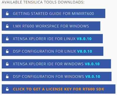

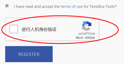

第一次下载,注册用户https://tensilicatools.com/register/。国内用户注册时,如果页面没有出现下面人机身份验证,说明IP被GW Firewall屏蔽了。需要通过代理或者其他特殊手段,否则用户注册将无法成功提交。
下载HiFi DSP Development Tools for i.MX RT600开发工具。
https://tensilicatools.com/download/rt600-download-page/

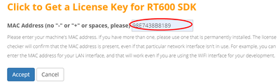

申请License for RT600 SDK。注意输入绑定网卡MAC地址时,需要去除中间‘:’等字符,否则提示失败。
申请成功后,可以下载License文件。

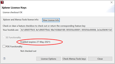

启动Xplorer 8.0.13后,在菜单Help -- Xplorer License Keys安装License文件。安装成功后显示如下:

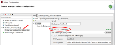

  1. Xplorer下载调试器配置。

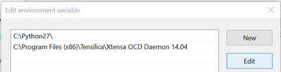

将xt-ocd.exe所在目录加入到系统Path环境变量。

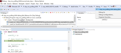

使能”Use XOCD Manager”,指定Topology File

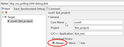

设置Download binary为Always,取消每次下载前都弹出提示框,节省下载时间。
  1. 通过J-Link下载HiFi4 DSP固件,可以单步调试代码。
