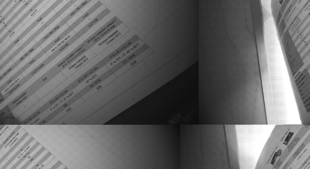

Dear all:
   本人现在使用imx8m mini mipi csi接口采集图像,sensor是 sony imx334,它的配置是 891Mbps,4 lanes, 3824x2176,30fps,10bits raw data。使用的bsp是4.14.98,由于内核不支持10bits raw data,我们做了如下修改:

还有一些imx334的驱动文件添加,经过上面的修改编译烧写镜像后,抓图软件是能采集到图像,但是图像是错位的花屏的,错误图像在附件。
请大家帮我看看哪里出错了啊。
谢谢~~~

chinaman
Fresh Out Contributor
像这个样子的

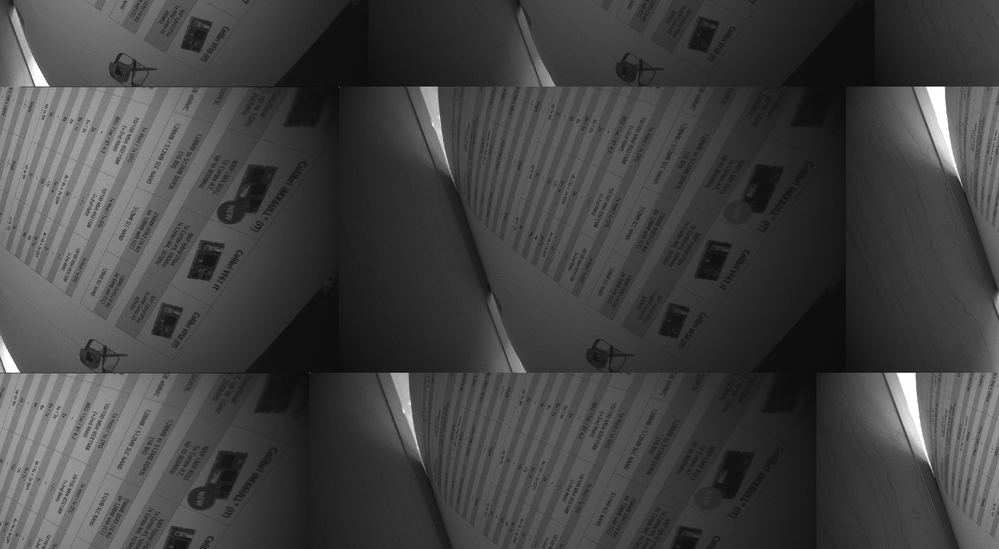

再试试  .bpp  = 2的效果,这个是调整color的。
现在情况比之前好很多了。

Dear Wigros:
 将bpp改为2后图像是这样子的,就是清晰了些,但是还是在分屏。

weidong_sun
OK, CPU端代码保持不变。
现在换成OV5640 RAW10来测试一下它的效果,看看是否有类似问题,做个参考。
因为我们的MIPI CSI-2+camera,往往要求camera先上电,然后是MIPI CSI-2,这个在OV5640 driver里有体现。所以试试OV5640,看看是不是这个原因产生的问题。

chinaman
Dear Wigros:
           ov5640是OK的,没问题的,10bits raw data能正常采图,我们的imx334驱动也是参照ov5640的写出来的,
           经过反复测试上电顺序与ov5640是一致的;
