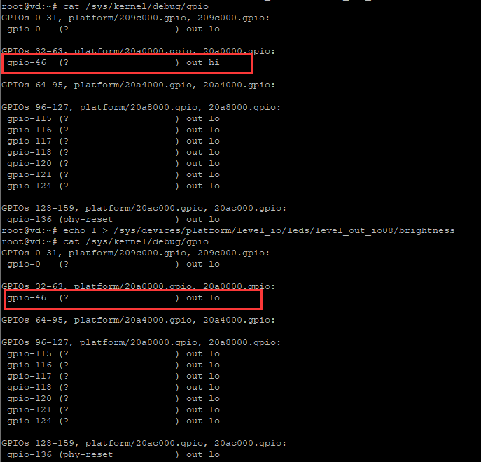

     最近在使用imx6ull这款芯片,我发现gpio2 这个IO组的IO状态无法改变,无法改变是指使用万用表测不到电平的变化。但使用命令查看到IO的值是有变化的。不知道这是什么原因,望解惑!QQ图片20210301163405.pngQQ图片20210301163405.png

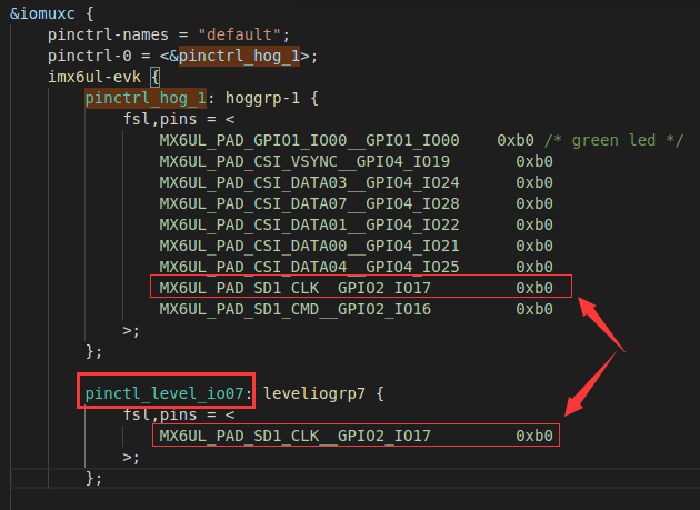

对的,普通单纯的GPIO配置都在hot节点里做复用, 你也可以在其他CPU板的dts里看到,大家都一样。其他与模块关联的GPIO,在模块节点里给出来,并在模块驱动程序里响应。
所以您的测试是对的。

谢谢!  我在试验的时候发现,如果我在&iomuxc 节点下自定义子节点,如图上的pinctl_level_io07。该引脚是不能复用为普通IO的,我将配置复用的代码放到上面的pinctl_hog_1中,该IO可复用为普通IO,为什么会存在这种情况?QQ图片20210301163944.pngQQ图片20210301163944.png

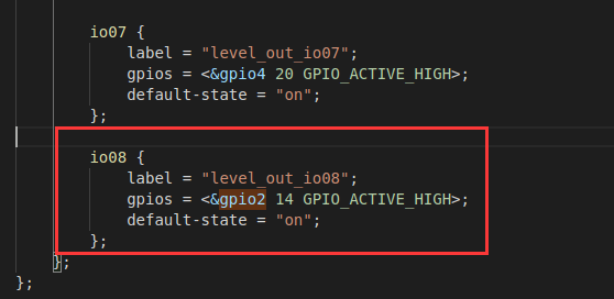

感谢您的回复,我有个疑问,leds节点中为什么引用了gpio3.16,是笔误吧,应该是gpio2.14

对的,是笔误。您更正以下!

ENET2_TX_CLK is multiplexed as ENET2_REF_CLK2 in imx6ul-14x14-evk.dtsi, so you should comment it, and multiplex it to be GPIO2_IO14.
---gpio iomux
pinctrl_gpio_led: gpioledgrp {
fsl,pins = <
MX6UL_PAD_ENET2_TX_CLK__GPIO2_IO14 0xb0
--gpio led driver
leds {
compatible = "gpio-leds";
pinctrl-names = "default";
pinctrl-0 = <&pinctrl_gpio_led>;
status {
label = "status";
gpios = <&gpio3 16 GPIO_ACTIVE_HIGH>;
default-state = "on";
