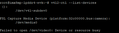

系统启动后,没有在/dev/下发现任何mediaX,v4l-subdevX和新的videoX设备(除了video0和video1分别是encoder和decoder)。

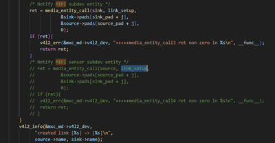

查看内核日志时,发现imx8-img-md: subdev_notifier_complete error exit错误。
根据错误信息,找到了imx8-media-dev.c,在其中加入了一些额外打印的调试信息,发现在
mxc_md_create_link函数中,会调用传感器实体的link_setup函数。而最新的imx bsp中,ov5645.c内并没有定义类似于static const struct media_entity_operations ov5645_subdev_entity_ops和static int ov5645_link_setup ov5645_link_setup(...)这样的结构体和函数。
参考了ov5640.c和其它摄像头的驱动代码,发现link_setup函数几乎只是简单的返回0值,没有什么实际动作,于是我在mxc_md_create_link中,删除了这一步骤(我不确定这样做是否有其它负面影响,但目前来看可以向下推进)。

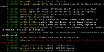

1. 系统启动时,似乎没有自动执行creat link相关的动作,内核日志中,ov5645驱动探测到i2c上的摄像头后,没有出现mx8-img-md打印的任何日志,/dev下也没有任何摄像头相关的设备出现。  我注意到,内核日志中,系统启动时ov5645被探测到的时间出现在imx8_media_dev之后,这是否和问题1有关?完整的日志在附件中。
2. 我可以通过modprobe手动重新加载imx8-media-dev模块,此时出现了预期中的日志信息,同时/dev下出现了media0, v4l-subdev0和v4l-subdev1,但依旧没有对应的video设备。

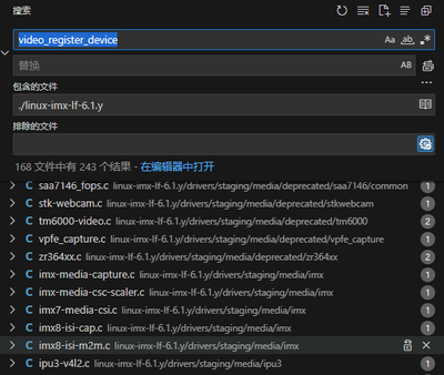

 3. 请问在imx8mp平台上,是哪段驱动代码在产生摄像头的/dev/videoX设备节点?根据一些搜索到的资料,似乎是在调用video_register_device函数时产生,但有很多处代码都在调用这个函数

看来是我犯了个低级错误。设备树中,csi对应的isi或isp默认是关闭状态的,需要使能,然后linux内就可正常出现video设备了。
&isi_1 {
    status = "okay";
    cap_device {
        status = "okay";
