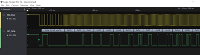

你好,
請問 I3C interrupt master example中這段 code 是Read , 我錄起來的波型是Write是正確的嗎?
請問這段code 的工作內容是master 從 slave read data 嗎?
 為甚麼waveform 看起來像 master一直在傳送data 給slave?

Hi @AlicePXLin ,
   Maybe you didn't see the correct area in the wave, this is my previous wave:
write:
read:
Wish it helps you!
Kerry

請問 evkmimxrt685_i3c_interrupt_b2b_transfer_slave 中的Read 與 evkmimxrt685_i3c_polling_b2b_transfer_slave 中的Read
波型會有差異嗎?
我該如何知道是否為IBI?
謝謝!

kerryzhou
Hi @AlicePXLin ,
   IBI 的数据应该是符合下面流程图:
我记得MIMXRT685-AUDIO-EVK, 这个会接一个外部sensor,然后是IBI的,之前我测过,但是忘记波形放哪里了。和这个单纯传数据不一样。
关于interrupt和polling,应该波形一样,你可以测试看看。上面我给的波形是polling的。暂时手上没有工具,在家办公,没法测,你可以测试看看。多跑几遍,看上去你的逻辑分析仪好像不太能抓全波形。
IBI的应该可以看到mandatory byte。
