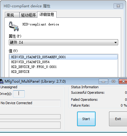

最近下载了最新的android_N7.1.2_2.0.0_tools怎么都连不上电脑,一直提示:No Device Connected,同一块板子同一台电脑,用以前的MFG工具都可以,最新的MFG工具做了什么修改,需要配置吗?

Which board are you using?

我使用的是基于 i.MX6Q Sabresd定制的板子,同一块板子同一条线在两台电脑(PS:都是win7系统)上都试过了,其他版本的MFG工具都可以正常检查到设备,就Android7.1.2这个版本不行,log中也没报错误。

Maybe it is the usb port problem, you can try to use other usb port to see if it can detect your board.

 应该不是端口的问题,我试了两台电脑,四个端口都没用,电脑设备中已经有HID设备出现,但这个版本MFG就是检测不到
而且这个版本的MFG还个问题,先打开软件,然后插上设备,MFG直接就停止工作了,以前的版本都不会有这个问题
