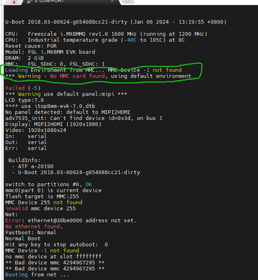

我们已经把uboot、linux内核以及跟文件系统烧写到了EMMC,上电启动后串口终端就看到了如下图所示的错误,这一般是啥原因造成的呢?如何解决?

重点是无法找到mmc设备,如果你改了mmc端口,需要改/include/configs/imx8mmevk.h里面预先定义的mmc设备以及设备树。
