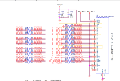

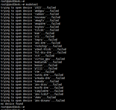

Hello, I am debugging the rgb screen now. The device tree is configured as an attachment, and there is no rgb display now. What is the problem?

Zhiming_Liu
Hi @xiang_1001
你设备树里面的扩展GPIO本身就是这么写的吗?不应该写在i2c下面吗?
panel-simple panel: No GPIO consumer enable found

xiang_1001
默认将使能脚拉高,现在可以亮了。
但是颜色不对,现在使用的驱动配置的rgb666,原理图如图。
请问是什么原因影响的?

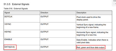

Zhiming_Liu
DATA[23:0]的顺序是RGB,你检查看看顺序对不对。

xiang_1001
imx93 官方的顺序是下图那样的吗? 如果是那 B和R 和使用的屏是相反的,请问驱动可以修改吗?

Zhiming_Liu
Hi @xiang_1001
不支持软件上的调整。
