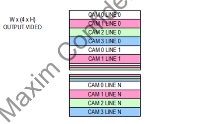

  我现在在8MP上面调试max9286  同样的寄存器配置我在imx8qxp上面是可以正常拿到图像 现在配置max9286的图像组合的格式如图 而且从max9286的寄存器来看状态都是正常的 这个配置是不用VC的支持的
8MP上面的有一些debug log  从log看 数据应该还没有到ISI 请教一下8MP在mipi-csi除了不支持VC还有没有其它特别要注意的
