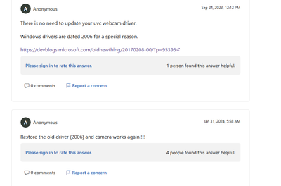

HI
我将IMX6D当作UVC 摄像头,通过USB和PC连接,在win10和win11的较早版本,能够正常识别为UVC摄像头,能正常工作,单win11一旦更新到最新的版本,此设备就无法识别,设备管理器出现黄色!,这个问题由上面解决方案
1 返信
894件の閲覧回数
Zhiming_Liu
这应该是win11驱动更新导致的,可以试试回退uvc摄像头驱动
https://learn.microsoft.com/en-us/answers/questions/4113572/usb-2-0-hd-uvc-webcam-driver-update
