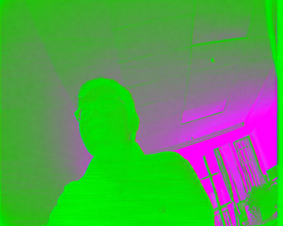

riguangpeng
13,346 Views

13,345 Views
riguangpeng
技术支持:你好!
已经初步这个问题,是由于RGB三个颜色都缺色的问题,data0-data7上都有数据信号,具体是哪里的问题,还在分析中,另外还有一个问题,就是视频的延迟比较大,在1S秒左右,这个延迟优化有什么建议吗?
