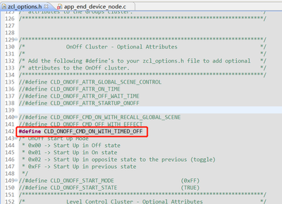

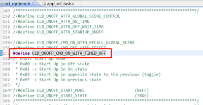

你的router或者device有没有宏定义CLD_ONOFF_CMD_ON_WITH_TIMED_OFF来开启这个功能?

是的,我在Router 和EndDevice中都使用了这个宏定义,所以目前命令发送成功,接收成功,计时也有,就是计时到期后灯不灭。

EndDevice:

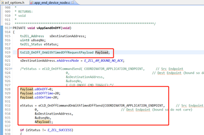

Router:
Tory_2-1631751823066.pngTory_2-1631751823066.pngTory_3-1631751832611.pngTory_3-1631751832611.png

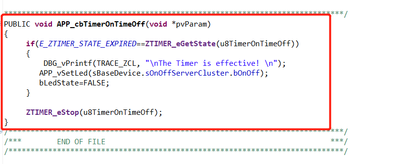

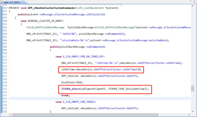

u8OnOff值为1的时候,灯能被点亮,然后就一直亮着。我做了一个测试,加了一个定时器,Router接收到指令后,定时器开始计时,等u16OnTime到期之后,定时器回调函数调用APP_vSetLed( sBaseDevice.sOnOffServerCluster.bOnOff); 灯会熄灭。
也就是说,Router接收到指令,并计时结束后,bOnOff已经更新为0,但没有相应的指令再次调用APP_vSetLed( sBaseDevice.sOnOffServerCluster.bOnOff)这个函数。

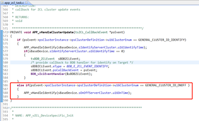

找到问题的原因了,不是SDK的问题,是APP_vHandleClusterUpdate()函数内部少了一些代码,导致无法执行APP_vHandleIdentify()。加上这部分代码就OK了。
