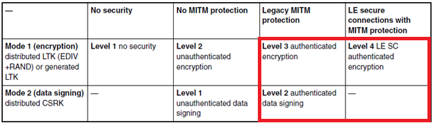

gBleLeScOobHasMitmProtection_c
This flag must be set if the application requires Man In the Middle protection, in other words, if the link must be authenticated. You can determine whether your software needs to set or clear this flag from the GAP Security Mode and Level. Red instances of the following table indicate that gBleLeScOobHasMitmProtection_c must be set to 1.

#define gAppUseSecureConnections_d 1‍‍‍‍‍‍‍‍‍‍‍‍‍‍‍‍‍‍‍‍‍‍‍‍‍‍‍‍‍‍‍‍‍‍‍‍‍‍‍‍‍‍‍‍‍‍‍‍‍‍‍‍‍‍‍‍‍‍‍‍‍‍‍‍‍‍‍‍‍‍‍‍‍‍‍‍‍‍‍‍‍‍‍‍‍‍‍‍‍‍‍‍‍‍‍‍‍‍‍‍‍‍‍‍‍‍‍‍‍‍‍‍‍‍‍‍‍‍‍‍‍‍‍‍‍‍‍‍‍‍‍‍‍‍‍‍‍‍‍‍‍‍‍‍‍‍‍‍‍‍‍‍‍‍‍‍‍‍‍‍‍‍‍‍‍‍‍‍‍‍‍‍‍‍‍‍‍‍‍‍‍‍‍‍‍‍‍‍‍‍‍‍‍‍‍‍‍‍‍‍‍‍‍‍‍‍‍‍‍‍‍‍‍‍‍‍‍‍‍‍‍‍‍‍‍‍‍‍‍‍‍‍‍‍‍‍‍‍‍‍‍‍‍‍‍‍‍‍‍‍‍‍‍‍‍‍‍‍‍‍‍‍‍‍‍‍‍‍‍‍‍‍‍‍‍‍‍‍‍‍‍‍‍‍‍‍‍‍‍‍‍‍‍‍‍‍‍‍‍‍‍‍‍‍‍‍‍‍‍‍‍‍‍‍‍‍‍‍‍‍‍‍‍‍‍‍‍‍‍‍‍‍‍‍‍‍‍‍‍‍‍‍‍‍‍‍‍‍‍‍‍‍‍‍‍‍‍‍‍‍‍‍‍‍‍‍‍‍‍‍‍‍‍‍‍‍‍‍‍‍‍‍‍‍‍‍‍‍‍‍‍‍‍‍‍‍‍‍‍‍‍‍‍‍‍‍‍‍‍‍‍‍‍‍‍‍‍‍‍‍‍‍‍‍‍‍‍‍‍‍‍‍‍‍‍‍‍‍‍‍‍‍‍‍‍‍‍‍‍‍‍‍‍‍‍‍‍‍‍‍‍‍‍‍‍‍‍‍‍‍‍‍‍‍‍‍‍‍‍‍‍‍‍‍‍‍‍‍‍‍‍‍‍‍‍‍‍‍‍‍‍‍‍‍‍‍‍‍‍‍‍‍‍‍‍‍‍‍‍‍‍‍‍‍‍‍‍‍‍‍‍‍‍‍‍‍‍‍‍‍
Using the code above, you can enable or disable OOB using gAppUseOob_d, also you can decide whether to use LE Secure Connections (gAppUseSecureConnections_d = 1) or LE Legacy (gAppUseSecureConnections_d = 0

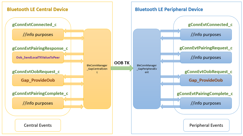

LE Legacy Pairing
If your application will use LE Legacy Pairing, then you have to implement Gap_ProvideOob in response to the gConnEvtOobRequest_c event at the BleConnManager_GapPeripheralEvent function. In this example, gOobReceivedTKDataFromPeer is an array that stores the data previously received OOB from the peer device (using SPI, UART, I2C, etc), therefore, the procedure to fill this array with the data received from the peer depends entirely on your application. Notice that gOobReceivedTKDataFromPeer must contain the data received from the peer before to execute Gap_ProvideOob.
static uint8_t gOobReceivedTKDataFromPeer[16];
void BleConnManager_GapPeripheralEvent(deviceId_t peerDeviceId, gapConnectionEvent_t* pConnectionEvent)
 switch (pConnectionEvent->eventType)
 case gConnEvtConnected_c:
 break;
#if (gAppUseOob_d && !gAppUseSecureConnections_d)
 case gConnEvtOobRequest_c:
 /* The stack has requested the LE Legacy OOB data*/
 (void)Gap_ProvideOob(peerDeviceId, &gOobReceivedTKDataFromPeer[0]);
 break;
#endif

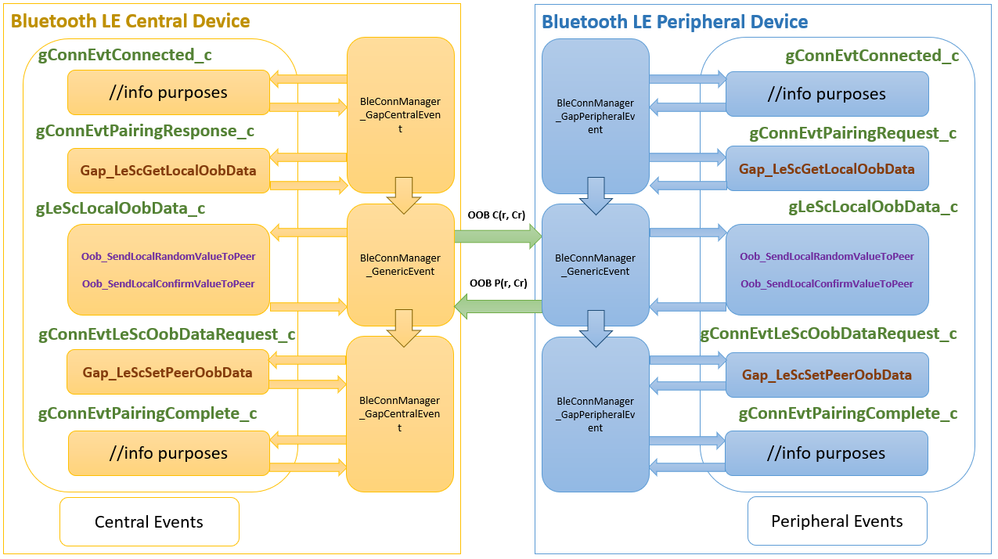

LE Secure Connections Pairing
When using Secure Connections Pairing, the application must handle two events at the BleConnManager_GapPeripheralEvent function. In gConnEvtPairingRequest_c event, you must implement Gap_LeScGetLocalOobData API to generate the local (r, Cr) values. The gConnEvtLeScOobDataRequest_c event indicates that the application is requesting the (r, Cr) values previously received OOB from the peer device (using SPI, UART, I2C, etc). Such values are contained into gOobReceivedRandomValueFromPeer and gOobReceivedConfirmValueFromPeer buffers. You must implement Gap_LeScSetPeerOobData in response to gConnEvtLeScOobDataRequest_cThis function has two parameters, the device ID of the peer and a pointer to a gapLeScOobData_t type struct. This struct is filled with the data contained in gOobReceivedRandomValueFromPeer and gOobReceivedConfirmValueFromPeer buffers.
gapLeScOobData_t gPeerOobData;
static uint8_t gOobReceivedRandomValueFromPeer[gSmpLeScRandomValueSize_c]; /*!< LE SC OOB r (Random value) */
static uint8_t gOobReceivedConfirmValueFromPeer[gSmpLeScRandomConfirmValueSize_c]; /*!< LE SC OOB Cr (Random Confirm value) */
 break;
 case gConnEvtPairingRequest_c:
#if (defined(gAppUsePairing_d) && (gAppUsePairing_d == 1U))
 gPairingParameters.centralKeys = pConnectionEvent->eventData.pairingEvent.centralKeys;
 (void)Gap_AcceptPairingRequest(peerDeviceId, &gPairingParameters);
 #if (gAppUseOob_d && gAppUseSecureConnections_d)
 /* The central has requested pairing, get local LE Secure Connections OOB data */
 (void)Gap_LeScGetLocalOobData();
 #endif
 #else
 (void)Gap_RejectPairing(peerDeviceId, gPairingNotSupported_c);
#endif
 break;
 case gConnEvtLeScOobDataRequest_c:
 /* The stack has requested the peer LE Secure Connections OOB data. Fill the gPeerOobData struct and provide it to the stack */
 FLib_MemCpy(gPeerOobData.randomValue, &gOobReceivedRandomValueFromPeer[0], gSmpLeScRandomValueSize_c);
 FLib_MemCpy(gPeerOobData.confirmValue, &gOobReceivedConfirmValueFromPeer[0], gSmpLeScRandomConfirmValueSize_c);
 Gap_LeScSetPeerOobData(peerDeviceId, &gPeerOobData);
 break;
#endif
The gLeScPublicKeyRegenerated_c event in the BleConnManager_GenericEvent function must be handled using the Gap_LeScGetLocalOobData API as depicted below. Each time that Gap_LeScGetLocalOobData is executed by the software, it generates, asynchronously, the gLeScLocalOobData_c event (also handled in the BleConnManager_GenericEvent function) indicating that the local (r, Cr) values were successfully generated and you can read them using the pGenericEvent->eventData.localOobData pointer to send it OOB to the peer device. In this example, Oob_SendLocalRandomValueToPeer and Oob_SendLocalConfirmValueToPeer  are custom synchronous functions that demonstrate how you can implement a custom API that sends the local (r, Cr) read from pGenericEvent->eventData.localOobData pointer to the peer device using other protocols (SPI, UART, I2C, etc).
void BleConnManager_GenericEvent(gapGenericEvent_t* pGenericEvent)
 switch (pGenericEvent->eventType)
 case gInitializationComplete_c:
 break;
 case gLeScPublicKeyRegenerated_c:
 /* Key pair regenerated -> reset pairing counters */
 mFailedPairings = mSuccessfulPairings = 0;
 /* Local Secure Connections OOB data must be refreshed whenever this event occurs */
#endif
 break;
#endif
 case gLeScLocalOobData_c:
 /* Get the local Secure Connections OOB data and send to the peer */
 Oob_SendLocalRandomValueToPeer((uint8_t*)pGenericEvent->eventData.localOobData.randomValue);
 Oob_SendLocalConfirmValueToPeer((uint8_t*)pGenericEvent->eventData.localOobData.confirmValue);
 break;

LE Legacy Pairing
If your application will use LE Legacy Pairing, then you have to implement Gap_ProvideOob in response to the gConnEvtOobRequest_c event at the BleConnManager_GapCentralEvent function. In this example, gOobOwnTKData is an array that stores the TK data which will be sent OOB to the peer device (using SPI, UART, I2C, etc)  and, at the same time, is the TK data that will be provided to the stack using Gap_ProvideOob. This data must be common on both Central and Peripheral devices, so the procedure to share the TK depends entirely on your application. Oob_SendLocalTKValueToPeer is a custom synchronous function that demonstrates how you can implement a custom API that sends the local TK to the peer device using other protocols (SPI, UART, I2C, etc).
static uint8_t gOobOwnTKData[16] = {0x00, 0x01, 0x02, 0x03, 0x04, 0x05, 0x06, 0x07, 0x08, 0x09, 0x0A, 0x0B, 0x0C, 0x0D, 0x0E, 0x0F};
void BleConnManager_GapCentralEvent(deviceId_t peerDeviceId, gapConnectionEvent_t* pConnectionEvent)
 break;
 case gConnEvtPairingResponse_c:
 /* Send Legacy OOB data to the peer */
#if (gAppUseOob_d & !gAppUseSecureConnections_d)
 Oob_SendLocalTKValueToPeer(&gOobOwnTKData[0]);
#endif
 break;
 (void)Gap_ProvideOob(peerDeviceId, &gOobOwnTKData[0]);
 break;
#endif‍‍‍‍‍‍‍‍‍‍‍‍‍‍‍‍‍‍‍‍‍‍‍‍‍‍‍‍‍‍‍‍‍‍‍‍‍‍‍‍
When using Secure Connections Pairing, the application must handle two events at the BleConnManager_GapCentralEvent function. In gConnEvtPairingResponse_c event, you must implement Gap_LeScGetLocalOobData API to generate the local (r, Cr) values. The gConnEvtLeScOobDataRequest_c event indicates that the application is requesting the (r, Cr) values previously received OOB from the peer device (using SPI, UART, I2C, etc). Such values are contained into gOobReceivedRandomValueFromPeer and gOobReceivedConfirmValueFromPeer buffers. You must implement Gap_LeScSetPeerOobData in response to gConnEvtLeScOobDataRequest_cThis function has two parameters, the device ID of the peer and a pointer to a gapLeScOobData_t type struct. This struct is filled with the data contained in gOobReceivedRandomValueFromPeer and gOobReceivedConfirmValueFromPeer buffers.
 break;
 /* The peripheral has acepted pairing, get local LE Secure Connections OOB data */
#endif
 break;
 break;
#endif
 break;
 /* Local LE Secure Connections OOB data must be refreshed whenever this event occurs */
#endif
 break;
#endif
 /* Get the local LE Secure Connections OOB data and send to the peer */
 break;
#endif

LE Legacy Pairing
The following figure shows a simplified flow diagram of the LE Legacy OOB pairing example in this document. The LE Central device is the one that contains the OOB TK data that will be shared OOB using the custom Oob_SendLocalTKValueToPeer function. It must be implemented at the gConnEvtPairingResponse_c event to ensure that both devices know the OOB TK before to execute Gap_ProvideOob since this function requests this data. If the OOB data is correct on both sides, the pairing procedure ends, and it is noticed through gConnEvtPairingComplete_c.
The following figure shows a simplified flow diagram of the LE Secure Connections OOB pairing example in this document. After both devices enter in connection, the data that will be shared OOB using the custom Oob_SendLocalRandomValueToPeer and Oob_SendLocalConfirmValueToPeer  functions is yielded by Gap_LeScGetLocalOobData on both sides. The last one must be implemented at gConnEvtPairingResponse_c and gConnEvtPairingRequest_c events to ensure that both devices know the Peripheral and Central (r, Cr) OOB data before to execute Gap_LeScSetPeerOobData since this function requests this data. If the OOB data is correct on both sides, the pairing procedure ends, and it is noticed through gConnEvtPairingComplete_c.pastedImage_25.png
