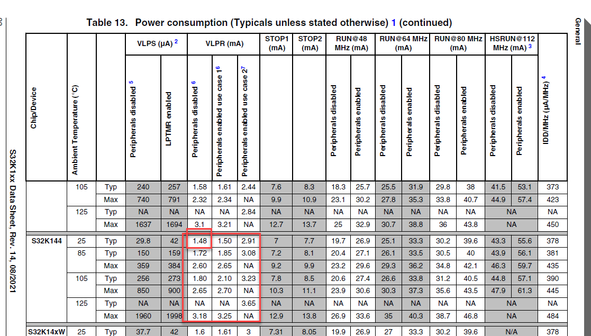

使用S32K144的VLPR模式,进入VLPR模式后我关闭了外设电路,但没有对FTM、ADC、CAN等模块进行反初始化,此时电流在3.6mA左右,请问我该进行哪些操作来进一步降低电流至1.5mA?

VLPR在25摄氏度下,所有的外设模块都关闭的情况下,理论的功耗都有1.48mA.

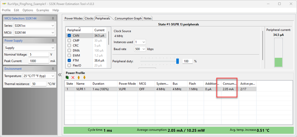

其次,如果CAN ,FTM,或者ADC没关闭,这个功耗是应该超过2mA以上的(没有VLPR下ADC的功耗数据)

是的,这种方式可以关闭外设,但是作为CAN或者FTM的输出端口配置也要考虑改变,例如在进入VLPR模式的时候把这些通信的接口设置为模拟输入模式。CAN和FTM在VLPR模式下的功耗本来就很小,几十微安,测试设备精度不高可能会导致你观察不到这种变化。
