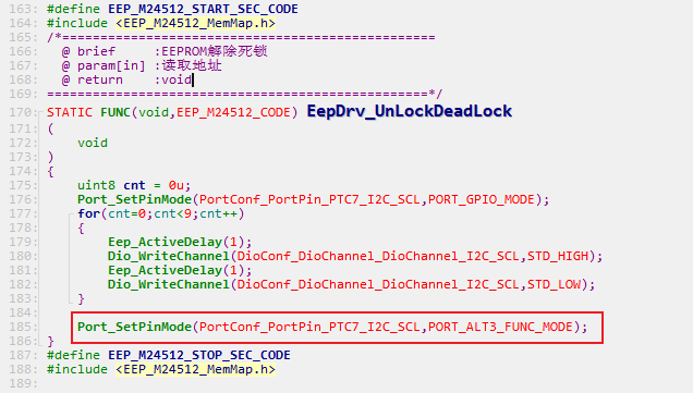

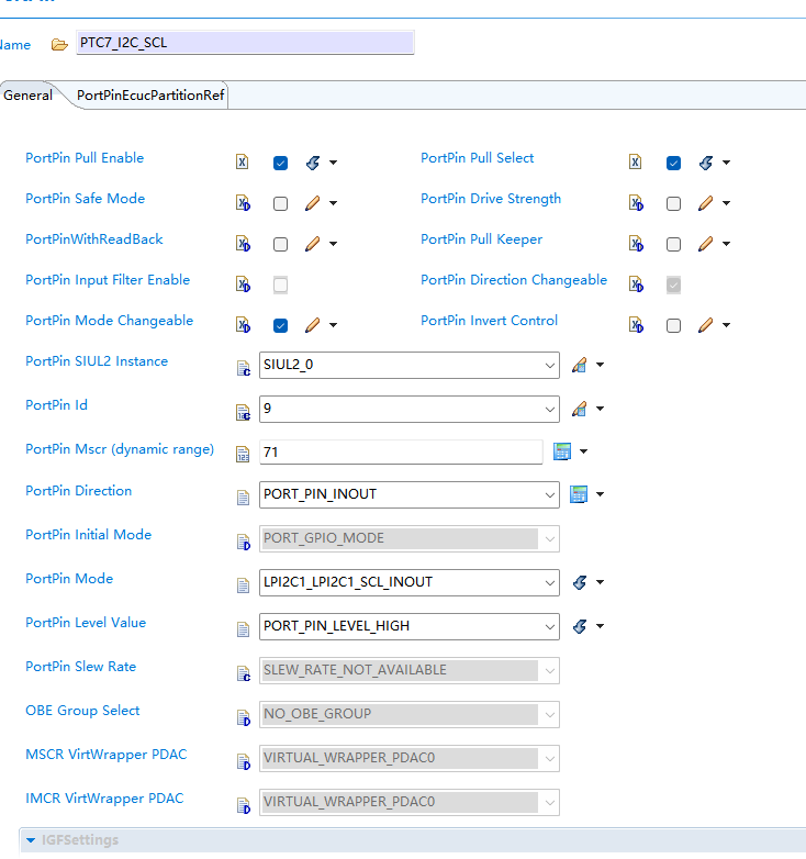

我在使用I2C用于EEPROM读写时遇到了I2C死锁的问题,所以将PTC7引脚设置为GPIO模式并且发出脉冲之后将他重新设置为ALT3_FUNC_MODE,即I2C_SCL功能,但是实际上我将其设置为GPIO后再设置为SCL会导致失去I2C的通信能力。请问如何解决?P1.pngP1.pngp2.pngp2.png
