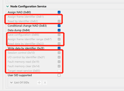

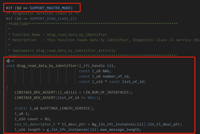

Hi,NXP专家
我在配置S32K310的Lin相关功能。环境为S32DS3.5,RTD包为SW32K3_S32M27x_RTD_R21-11_5.0.0_D2410_DesignStudio_updatesite,Stack版本为SW32K3_S32M27X_LIN_STACK_2.0.5_D2410_DesignStudio_updatesite
在我自己的工程中发现无法选择诊断服务,把节点改成master也是无法配置,协议栈静态代码里面是受master预编译的宏控制。改成class 3也不起作用。如下图:
然后我就导入了example,发现也无法选择服务(下图),麻烦帮忙看一下我该如何处理?
2 返答(返信)

Hi @Chenxu1
I am afraid that these services are not supported by Stack. More information related to this topic can be found in Figure 3: LIN2.x diagnostic service specification, of LIN Stack User Manual (C:\NXP\S32DS.3.5\S32DS\software\PlatformSDK_S32K3\stacks\lin\documentation)
BR, VaneB

Chenxu1
OK,thanks
