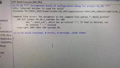

chenyu1
我在构建项目时遇到了一个错误,请帮忙查看一下,谢谢。

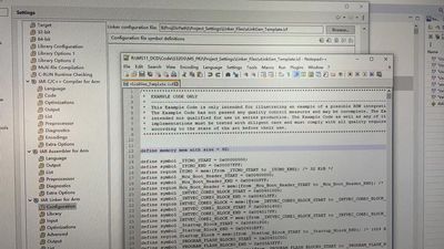

我装了一个9.10的版本,没什么问题,不行的话你再去IAR论坛或者问问,
你看看你下面这个脚本里面text_out地方是不是有什么问题,不行你再尝试在Extra Option里面再添加一次--text_out locate

Senlent
Hi@chenyu1
编译环境是什么,你是安装了IAR的插件还是什么,提示的内容是建议你用“---text_out”代替“--text_out”,不过这不影响你的工程,这条指令的意义是指定输出文本文件的编码格式
5,208 Views
chenyu1
编译环境是IAR9.20.2,安装了IAR的插件。目前因为这个报错,没有生成.out文件,无法进行调试。请问用“---text_out”代替“--text_out”是在哪里进行替代。

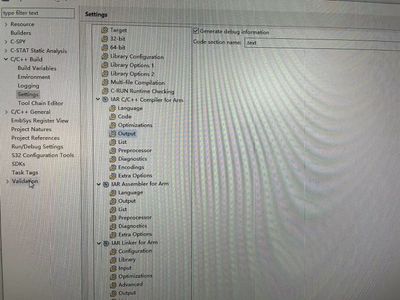

chenyu1
Hi Senlent,
请问是这个文件吗?  搜索没这个字符
5,179 Views

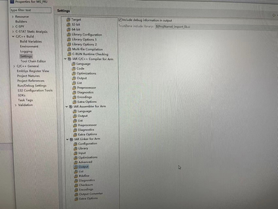

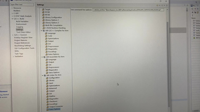

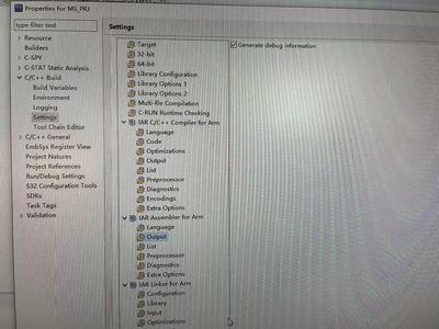

Senlent
Hi@chenyu1
找到了吗,在你图片中的几个output里面看一下有没有
5,177 Views
chenyu1
Hi Senlent,
如下几个out点开是这样的,感觉不像是这里。
