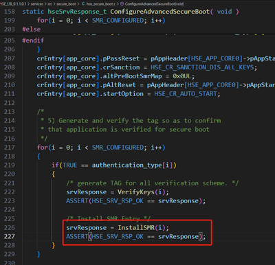

liyongfeng_0-1741947209043.png我运行的是demo中的Cfg工程,
InstallSMR()返回值一直是HSE_SRV_RSP_INVALID_PARAM,是哪里的问题?

注意HSE interface文件夹需要与S32K3芯片内当前安装的HSE FW版本匹配,否则某些HSE服务可能无法正常执行(比如 secure boot – SMR install)
另外SBAF和HSE FW又需要注意版本兼容: 请看RM758223-HSE-B Firmware Reference Manual - V2.3(2.3).pdf的14.7 HSE Firmware and Secure BAF release version compatibility
