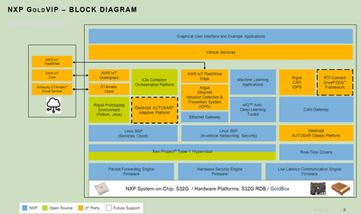

1. 目前有两个官方的DEMO和OTA有关
一个是您提到的这个FOTA(https://www.nxp.com/applications/automotive/software-defined-vehicle/firmware-over-the-air-fota:FOTA...
另一个来自于GoldVIP
看起来您目前参考的是FOTA的这个DEMO。
2. 就具体实现方法而言,大部分客户都会自己根据情况设计OTA的实现,实现方法很多都有差异,我们目前只是提供了两种参考实现(您看到的FOTA,以及GoldVIP中的实现),您除了参考了FOTA,不知道是否参考过更新一些的GoldVIP中的实现?从我个人经验而言,bootloader中实现和APP中实现都是可行的,而从我们在线技术支持的角度,我们主要支持具体的技术问题,但很难就方案的选择直接提出建议,非常抱歉给您带来的不便,一般而言我们都是提供以上参考的demo,具体的方案选择还是需要客户从安全,易用等角度斟酌。
就bootloader而言,除了您提到的Platform_Software_integrations_S32G2_2023_06(这个版本的软件已经不再更新),在GoldVIP的各个版本中(持续更新)也会提供参考的bootloader实现,这些实现客户都是可以修改的,而且很多客户实际上也是根据自己需求修改后使用的,这个没有问题的。

感谢您的支持!根据您的提示,我下载了GOLDVIP的示例,我之前提到的BootLoader,应该和GOLDVIP中的BootLoader是一致的。
对于您提到的FOTA的demo我也找到了,这个demo包含了DOIP、UDS、TCPIP、AB SWAP等功能,几乎满足了BootLoader的所有要求。我打算基于此来去做我们的BootLoader。但这个demo里面的“rtd_app_fota”这个软件编译不通过,产生了很多报错,很多文件找不到。对此您有什么建议吗?这个FOTA demo的安装包为“SW32G2_FOTA_App_V1_D2109”。
